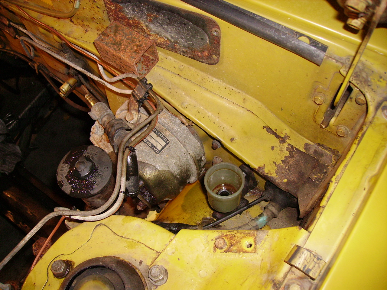

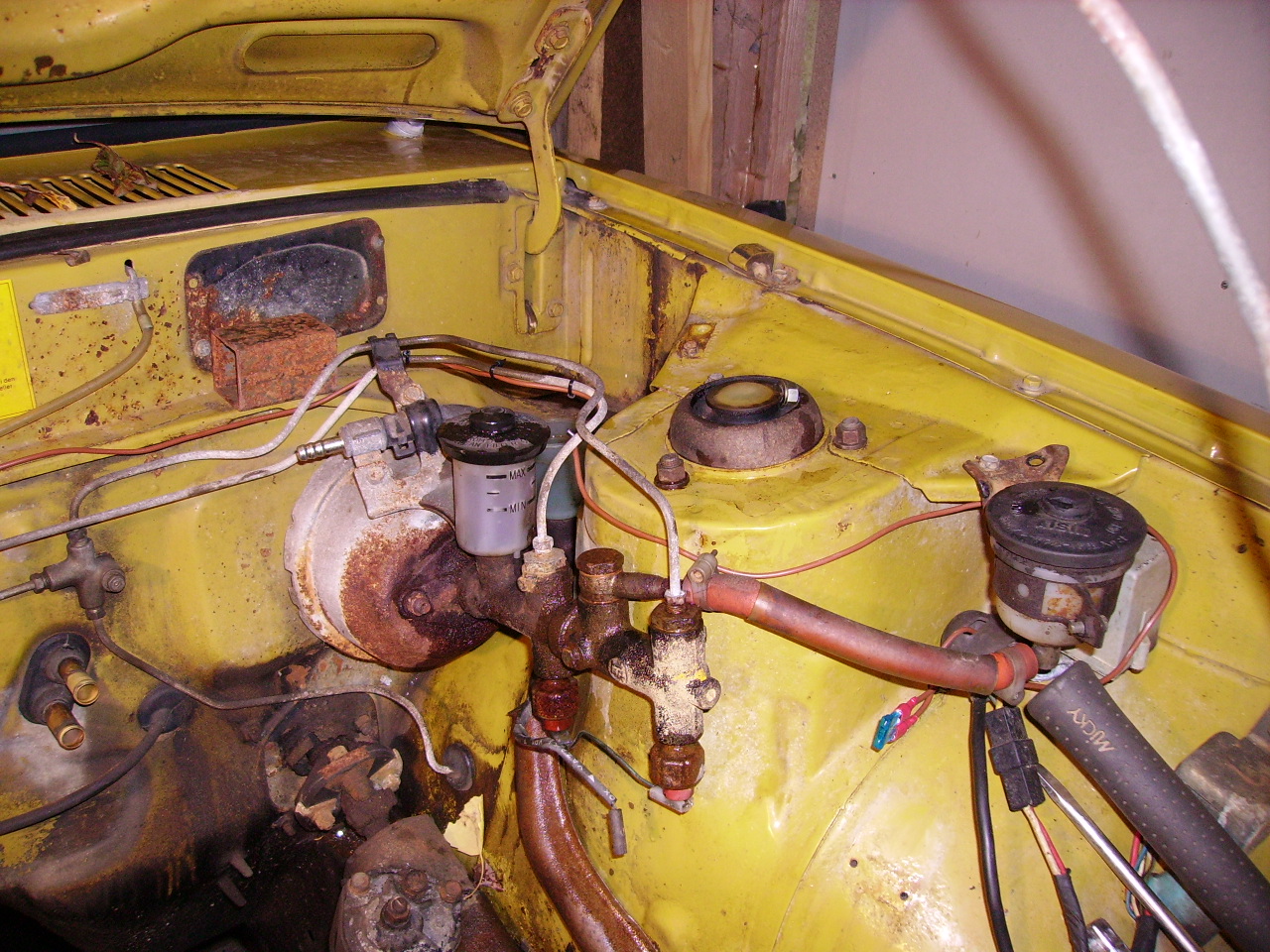

Jag förlängde bara länkaget ja.Bilprovningen sa inget dom gånger jag besiktigade sådär,fast det betyder ju inte att det får se ut så.
Såhär ser det ut på KE30.
http://www.polkatulk.se/KE36/bromsbuttar.JPG
http://www.polkatulk.se/KE36/kopplingsbutt.JPG

Det där såg ju ut att funka, Johnny? Bra, då har jag nåt att söka efter.
Ska kolla på nyare bilar åxå, typ Camry och annat framhjulsdrivet jox. När jag får tid.
