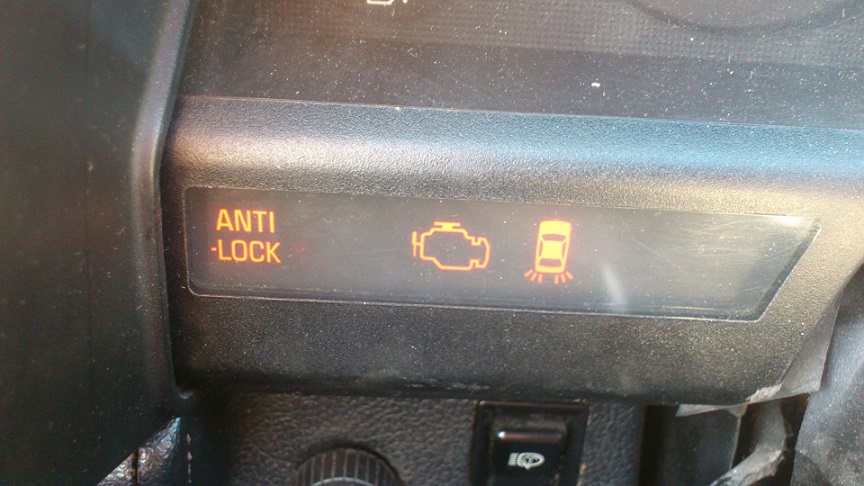

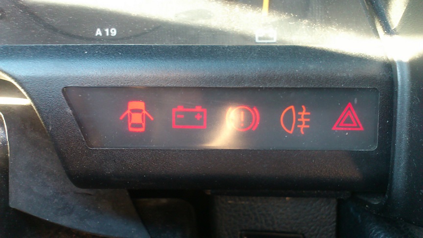

Jag blev tvungen att gå ut och fota i min Celica.
Bakrutevärmaren har väl en knapp med inbyggt varningslampa under stereon,det har iaf min.
