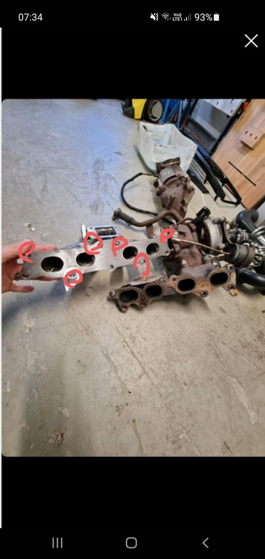

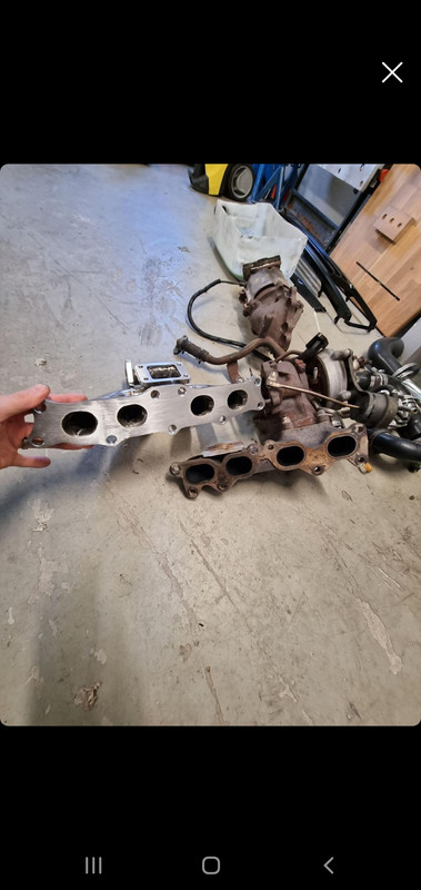

Blir kanske samma överraskning för dig som för mig... H2M har fel info på hemsidan om sina grenrör och de passar inte ett smack på 205 motorn dvs Gen3
Vissa hål är nästan rätt men som helhet fel
Så jag är tillbaka på ruta ett om man vill så finns rostfri läns på KL för rimlig peng så kan man ju byta om man vill det
https://shop.klracing.se/sv/artiklar/to ... stfri.html

Det finns sådana grenrör både för gen2 och för gen3. Gen3 ST205 finns på ebay
https://www.ebay.co.uk/itm/STAINLESS-SP ... SwNr1f~Gto
https://www.ebay.co.uk/itm/STAINLESS-SP ... SwfmFf-EcY
Cylinder 1 måste portmatchas typ 1cm, turboflänsen måste planas, funkar ok på min motor. Finns lite dyrare version i bättre material för sådär 3-4 tusen.
