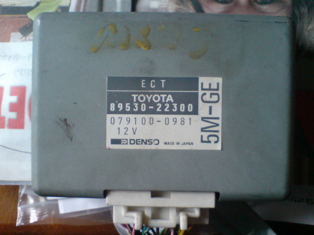

Idag fick jag ett paket från Australien.
En databox till växellådan,den är från en Cressida MX73 85-86,det ska bli spännande att se hur den funkar i en MS123.

Det verkar ju funka alldeles utmärkt,jag har inte gjort någon längre provtur så jag vet inte om det blir någon skillnad mellan dom olika lägena(Eco - Normal -Power).

Nu har jag 2'a och 3'a utan överväxel och kickdown, det har jag saknat länge.

snyggt!
Varför vill du inte ha kick-down? Drar du mycket husvagn eller var den felmodifierad för motorn?

Oj, en misstolkning där.Jag menade att jag har överväxel och kickdown,dessutom har jag 2'an och 3'an utan överväxel.Innan så var överväxeln i hela tiden = ett himla steg mellan 1 och 1+od.Fnys skrev:snyggt!
Jag kan inflika att bilen känns MYCKET piggare nu.En dröm att köra.
