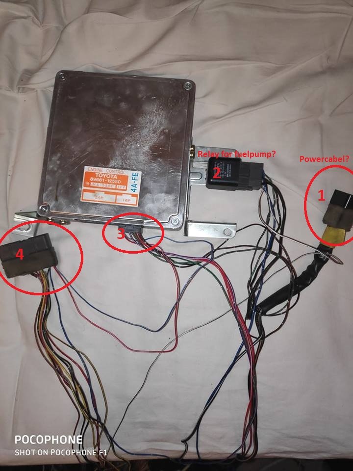

Så har nu suttit i en vecka och försökt få ihop elen till bilen men går inte så bra. Är verkligen min grej att läsa elscheman har jag insett
Men hittat några bra sidor jag försök följa och tror jag fått till det mesta. Är dock en kontakt jag är väldigt osäker på...
elscheman:

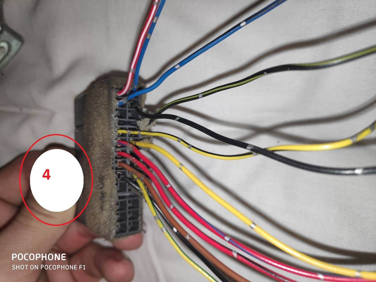

http://bgbonline.celicatech.com/90ewd/E ... (4AFE).pdf Så här är mina kontakter och är 1 och 4 an jag har problem med. På 4an så är det lite mer kablar, de flesta gick till instrumentpanelen med typ vattentemp,oljtemp.
MEN Svart-gul, röd-blå och röd-svart är jag väldigt osäker på och hittar inte i elschemat...

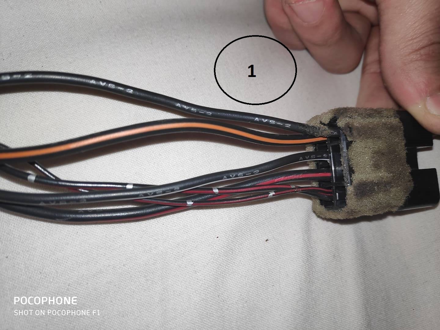

Även brun, två svarta kablar är med, gissar på att dessa är jord enbart? På 1an så har jag lokaliserat jord och då röd-svart orange-svart till ett relä som ger ström vid tändning. Detta ska då ge mitt spole/tändning och bränsleinsprut el.
MEN den svartvita har jag ingen aning om vad den är eller ska göras med? Vore underbart att få lite input här. slitit mitt hår i 2 dagar nu över detta...

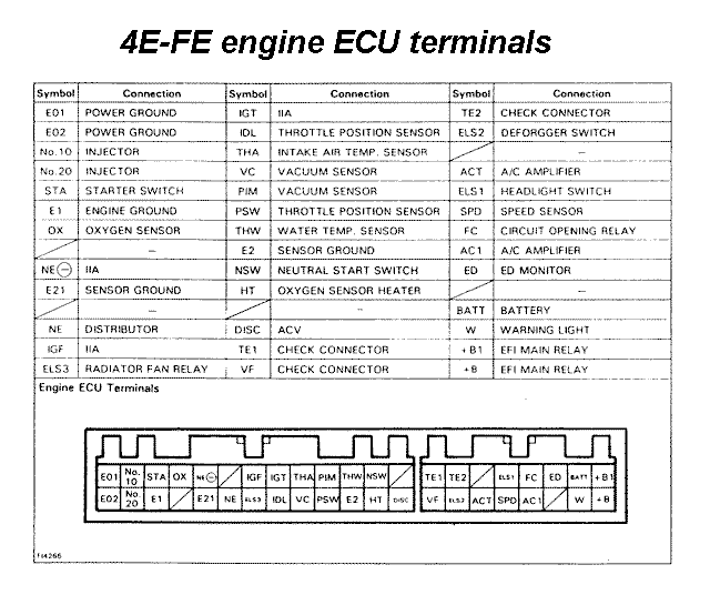

Här är rätt ECU tror jag. Första kabeln som fanns i kupen har jag dragit såhär:
Hur jag hade tänkt att koppla det nu är
+B1, +B har jag kört till min gamla tändspolskabel vilket då ger ström på tändning.
W - använder ej
Batt - direkt till batteri och ström permanent
ED - använder ej
FC - Går till (OCR) open circuit relay
AC1 - använder ej
ELS1 - finns inte kabel
SPD - känns som jag borde använde denna men har mekanisk hastighetsmätare vajer så ej inkopplad för min del.
ACT - finns inte kabel
TE2 - finns inte kabel
TE1, VF går in till diagnostic port.

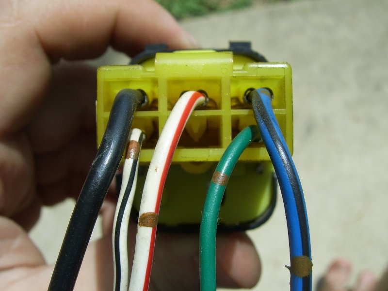

För OCR
Vit-svart - lite osäker om denna är rätt men dragit den till tändspolekabeln med.
Röd-vit - dragit till tändspolekabeln med.
Blå- går till min externa bränslepump som +
Grön kommer från ECU- FC då. Ska gå igenom stora kontakten ikväll, Blir det NSW som kommer vara det som "startar" min ECU eller vilken kabel är det som gör det?

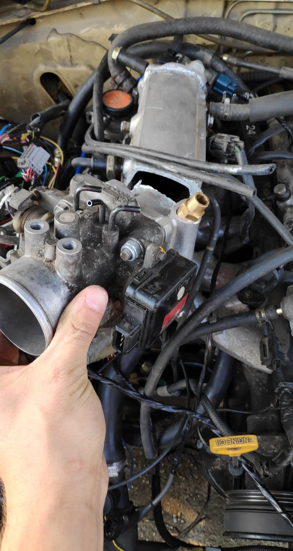

Lite halvkass video men märkte att den läckte i både grenrörsflänsen (måste ha slagit sig av svetsningen) Men även läckage i insuget då den gick lite konstigt.
Detta visade sig väldigt mycket mer sen då min "hårdlödning" lossade helt vilket förklarar tjuvluften... Men nu behöver jag bara hitta någon som kan svetsa insuget på riktigt så bör allting vara funktionellt!
Känns som ett litet problem nu när det faktiskt visade sig funka med att köra fördelaren baklänges.

Hade du lödit insuget med typ techno-weld ? det brukar faktiskt hålla väldigt bra om man har varit noga med att skrapa i smältan.
Men det klart det är bättre att TIG'a
- Inlägg: 3709
Re: Toyota Carina Ta47 Kombi -80 från 3TC till 4AFE RWD
Ser ut som någon lagat med plastig padding (is fantastik) :-/

Haha jaa det va inte en vacker lödning. Körde på något som hette Alutite gissar på att det är samma sak-ish?
Men tror inte vi fick upp godset i rätt temperatur då vi hade en ganska liten blåslampa.
Men löst en som ska svetsa så det blir gjort på riktigt den här gången!
Så hoppas jag att den går lite jämnare!
