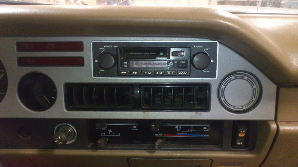

Det är klart att jag ska ha stereo i bil'n.
Re: Carina TA47 1980 3T-C
Hahaaa, sån Clarion har jag oxå haft
- Inlägg: 360
- Bilmodell: Celica GTi
- PostOrt: Eskilstuna
Ååh.. En sån där som kan spola åt båda hållen..
Kommer ihåg att morsan har haft en sån i sin bil när jag var liten.

- Inlägg: 1716
Jepp.Man kan dessutom byta sida på kassetten genom att trycka på volymkontrollen.
Jag minns inte riktigt vilken bil jag hade den i,men det var förmodligen min första TE72(för 18 år sedan).

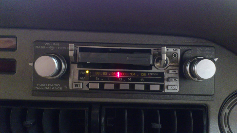

- Inlägg: 1716
Den där bandaren ville inte riktigt vara med,den byter sida hela tiden (Ska öppna och kika).
Jag hittade på en tidsenlig (1980) Pioneer med tillhörande steg,Pioneer var ju dryga och hade lite egna grejer för sig på den tiden.
Det satt ett band i sedan....jag vet inte riktigt när.
Väldigt passande iaf.

- Inlägg: 1716
Den byter sida även om man spolar.
Jag har nu skruvar isär den,jag kommer inte riktigt åt själva mekanismen (hur 17 är det tänkt tro?).Jag märker då inte att nånting går tungt.
Äsch,Pioneeren får sitta i ett tag,jag behöver dock en antenn.
- Inlägg: 3709
Sitter nått som kollar hus snabbt bandet går och går det för långsamt är bandet slut och då vänder bandaren. Vanligt fel är att bandet slirar. Kollat tryckrullen? Gammal hårt gummi slirar lätt. Annars får du leta rätt på någon gammal kassetbandsreparatör.
