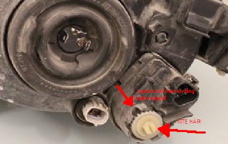

Har en 3D Corolla från 1998 (AE111)
Fick en retfull 2:a på besiktningen...
Höger strålkastare för lågt ställd.:evil:
Brukar ju vara baggis annars o fixa, gjort det på flera bilar genom åren.
MEN:
Dessa är av den typen som man justerar via en knapp inne i bilen (ställer upp och ner beroende på last).
Finns inga justerings-skruv under "flärparna" för justeringen.
Skruven bak på motorn till lyset gör NADA när man skruvar på det.
Om nån undrar så är det ett lyse av denna modellen jag har:
http://www.bildelsbasen.se/24-W263163.html
Har försökt med denna varianten:
ställa bägge lysen i botten, koppla ur det rätställda lyset, höja det "felställda" så bägge står som dom ska,
kopplat ur bägge, kört reglaget i botten igen & sedan kopplat in dom.
Enda resultatet då är att det "felställda" GÅR TILLBAKA så man är tillbaks på 0! M.a.o så går tydligen motorerna på minnen av något slag.
HUR gör man?! :wtf:
KAN man själv, eller måste man in på Toyota så dom kopplar in den via dator eller liknande??
MYCKET tacksam för hjälpsamma svar.

alltså att den har eljustering av höjden har ju inget med ljusinställningan att göra, eller ja, det klart att det har, men den kompenserar ju bara för last efter att grundinställningen är gjord på riktigt.
Det "måste" ju finnas möjlighet att justera ljusbilden, svårt att se på bilderna dock.
Annars får man ta till fulknep med brickor osv ;) har jag gjort ett par gånger när man behövt skruva längre än justeringen tillåtit.

Justeringen sitter iaf på motorn, det är den skruven du ser där! Du kan få skruva en stund innan du ens märker att det händer något. Toyota eller någon annan verkstad kan ju inte ta betalt många kronor för att utföra en ljusinställning annars?!

Läs vad jag skrev, DOM FINNS inte där! bara tomma HÅL! Inte helt novis.
@ PartyBoy:
Mjo, Lär bli dyrt då man måste TA BORT lyset för att komma åt ordentligt, speciellt om man ska skruva som en dåre på den där plastskruven.
Den sitter så dumt till att jag med ringnyckel/spärrskaft kan flytta "skruven" typ 2mm åt gången!
Har ansträngd ekonomi just nu, så... Får väll försöka igen på den där plastskruven som verkar göra nada. :S

Använd en lång stjärnmejsel istället!
