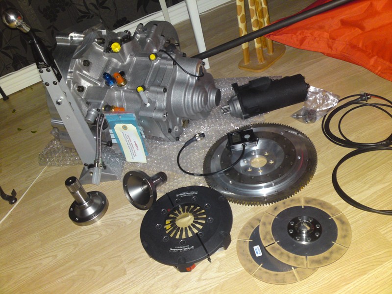

Såg nånstans en Volvolåda som byggdes om, utan att köpa prefab-grejer. Kan väl inte vara nån konst för dej? Säkert kan det finnas intresse att samarbeta i frågan här på Tcs?JEANSGARAGET skrev: ...
Nu är det bara lite små restpunkter kvar men det får bli parallellt med rallybilsrenoveringen, en bild på nya sekventiella lådan till den, en sådan skulle man ha till Starleten också

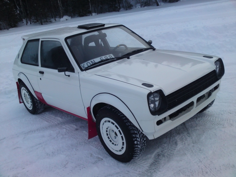

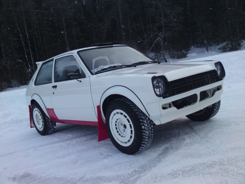

Javisst är smaken delad. jag var ute efter rallystuk på denna och då är stänklapparna givna. Skulle tex aldrig sätta sådan på de tyskstukade bilarna ja byggt.Aggudabbu skrev:Tycker bilen är riktigt grym, dock gillar jag inte stänkskärmarna alls. Men smaken är som baken delad.

SVAR: Åkte Ascona med volvolåda i rally förut. Till denna gjorde jag en ritning att bygga om till sekventiellt men det blev aldrig av att bygga den innan jag sålde bilen. Volvolådan är betydligt lättare att göra så på pga att dom har ett lock precis ovanför växelväljar-mekanismen. Blir nog rätt krångligt på T50-lådan.srylul skrev:Snygg!

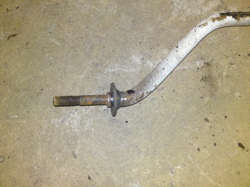

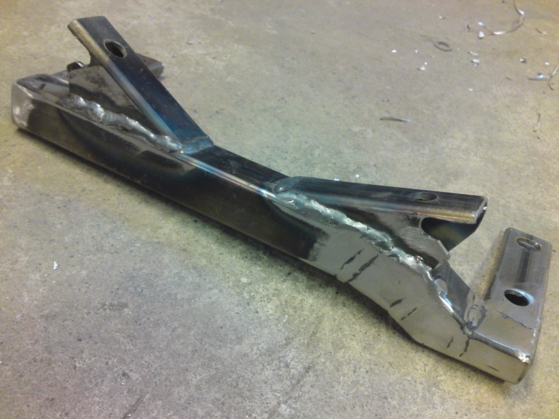

Frågor: Hurdå? Vilka nackdelar?JEANSGARAGET skrev: ...
Flyttade fram framhjulen ca 20mm för att få plats med hjulen och för stuket.
SVAR: Brickan på bilden borrades upp och flyttades fram 14mm där den svetsades fast. den inre hylsan innanför bussningarna kortades 14mm. en rörstump svetsades på på den bakre brickan, också den på 14 mm (så mutterna kom på rätt ställe). iom att krängarn sitter på 2/3 av bärarmens längd blir då hjulet framflyttat ca21mm. ser inga direkta nackdelar. främre bussningen fick justeras lite i hålet också. Har dock planerat att bygga om framvagnen med uniball-stag snett bakåt istället för krängaren som går framåt.
Instämmer till fulloGlenn skrev:Jag tycker inte heller sådana där stänkskydd är speciellt snygga, men dom passar ju helt klart in på rallystuket
