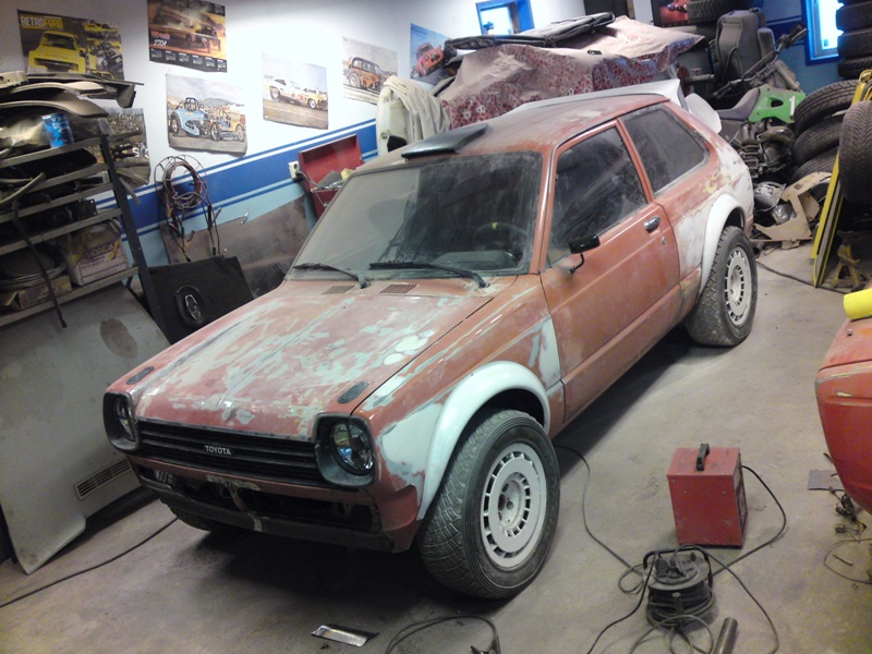

Jadu svårt det där. ja gillar det vi kallar "haj-stuket" på rallybilar , dvs typ som 240 grupp H utan frontläppen, även lite som 940n blir med inflyttad kofångare. Alltså bara hög o hårdStarlan1 skrev:Grodfronten e den som är snyggast enligt starletentuaster ute i världen dock tycker jag att stötfångaren ska va med så det ser helt ut på nå vis !
Du ser iaf hur min front ser ut med den spoilern här brevid !

Idag = julfest, imårrn = spackling och dörr-riktning . Även fått hem lysen och siliconslangar till den idag , provmpntering imårrn, kanske blir en bild efter det.

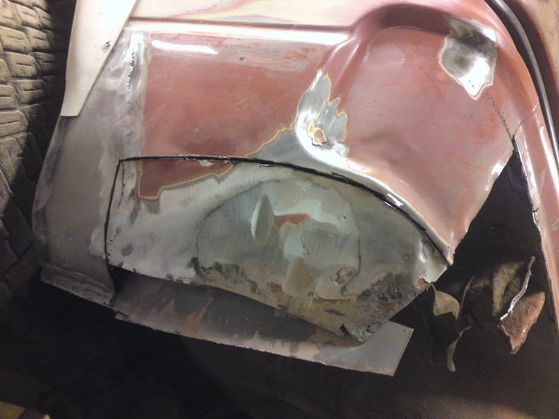

Tyvärr inträffade jul mitt i projektet så där förvann några dagars garageproduktivitet. Men lite har det hänt iaf:

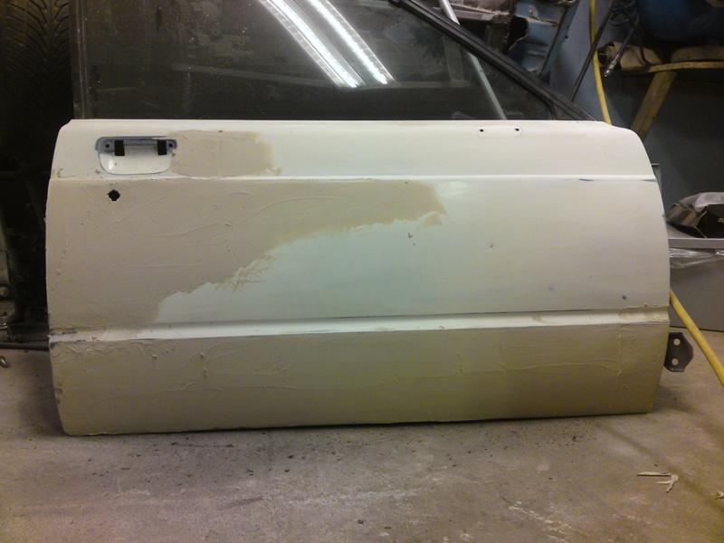

En dörr har riktats och börjat spacklas:

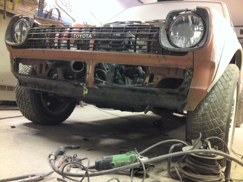

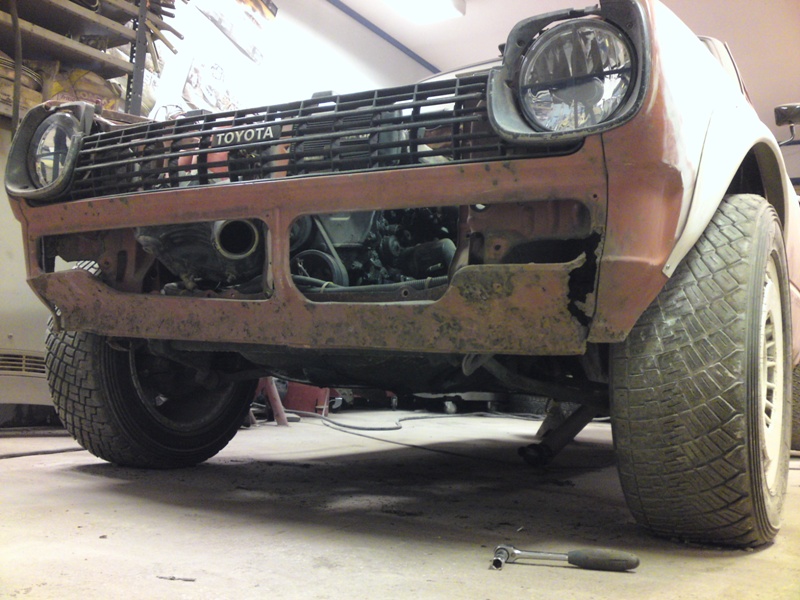

Rostig front:
Frontplåt av okänt märke, någon som vet?

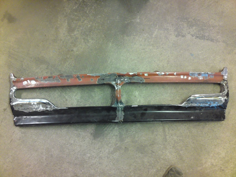

Kortad på bredden och höjden:
Se även nya lysen, klarglas med kors i från Golf:
Front färdigpuzzlad och svetsad, Även mittpinnen flyttad till mitten, ca 10 skarvar blev det:

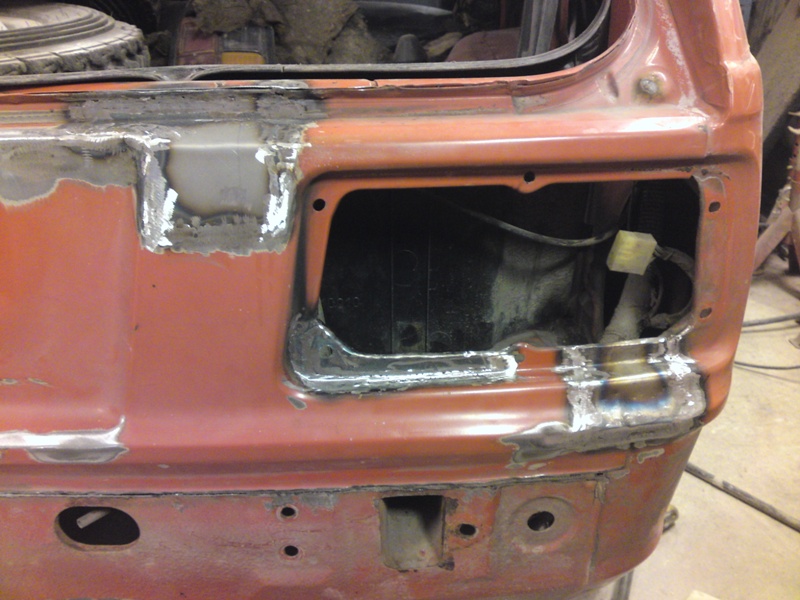

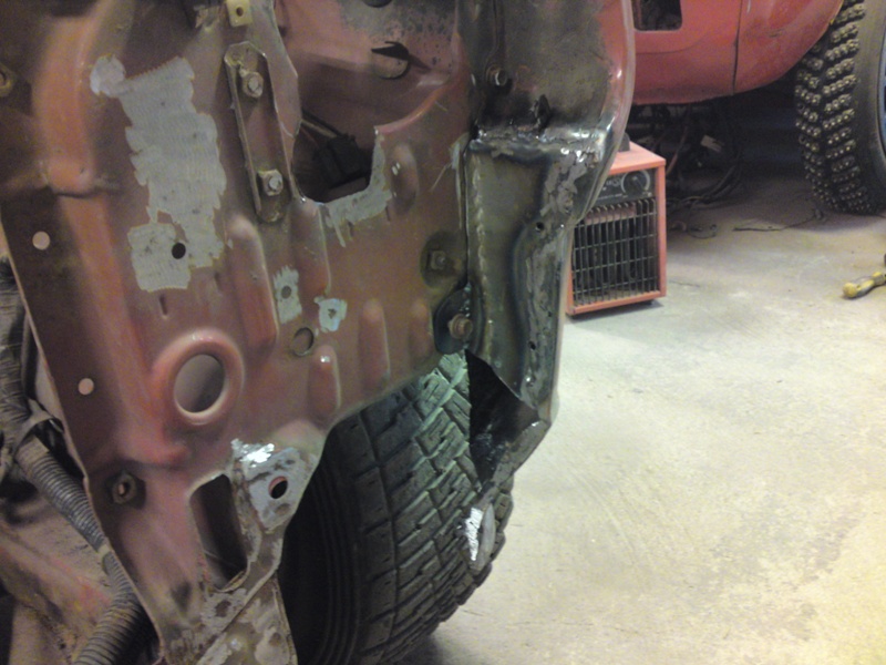

Rost (nytt nedre skärmhörn skymtas också) :
Fixat, både på höger o vänster:

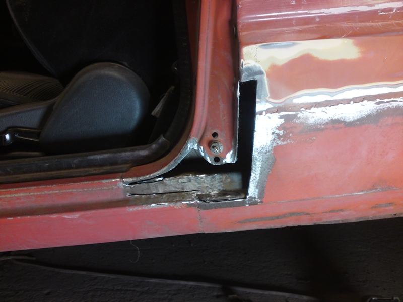

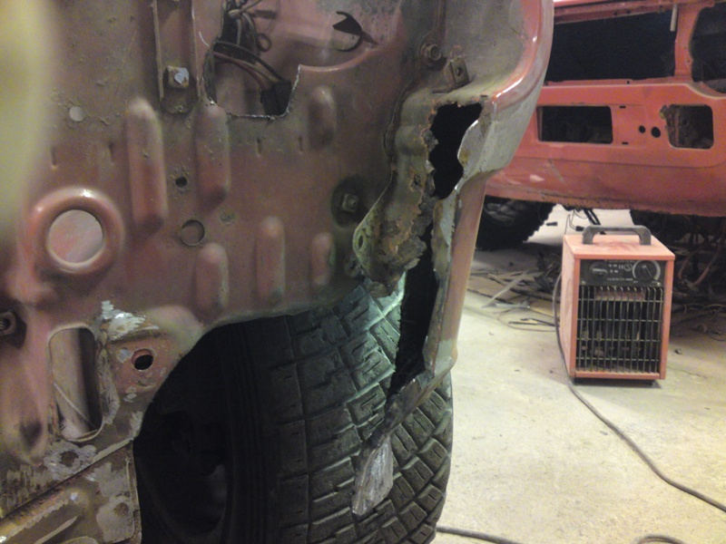

Endel mer rost + bortagning av lås:

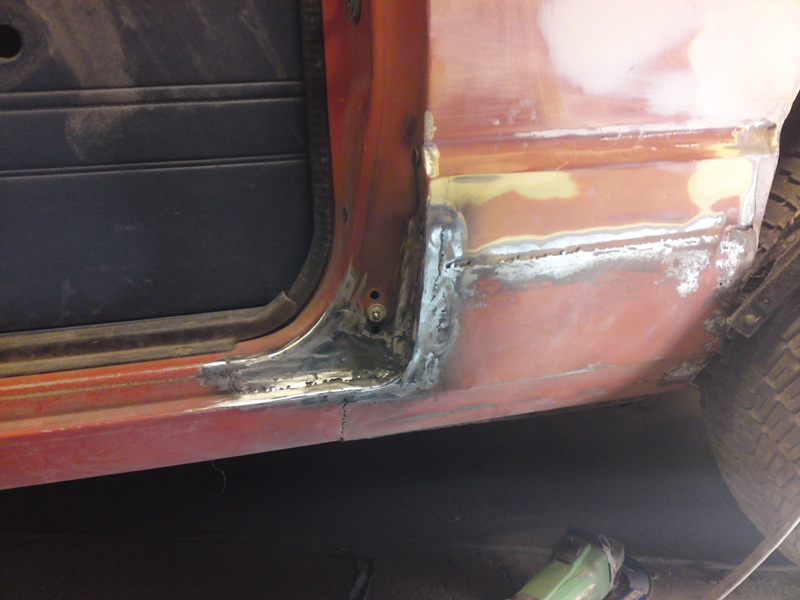

Bortagning av slitet hörn:
Polarn och hans engelska hjul kom till användning för det nya hörnet:

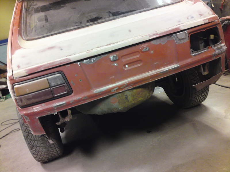

Bortkapning av ojämn bakplåt:

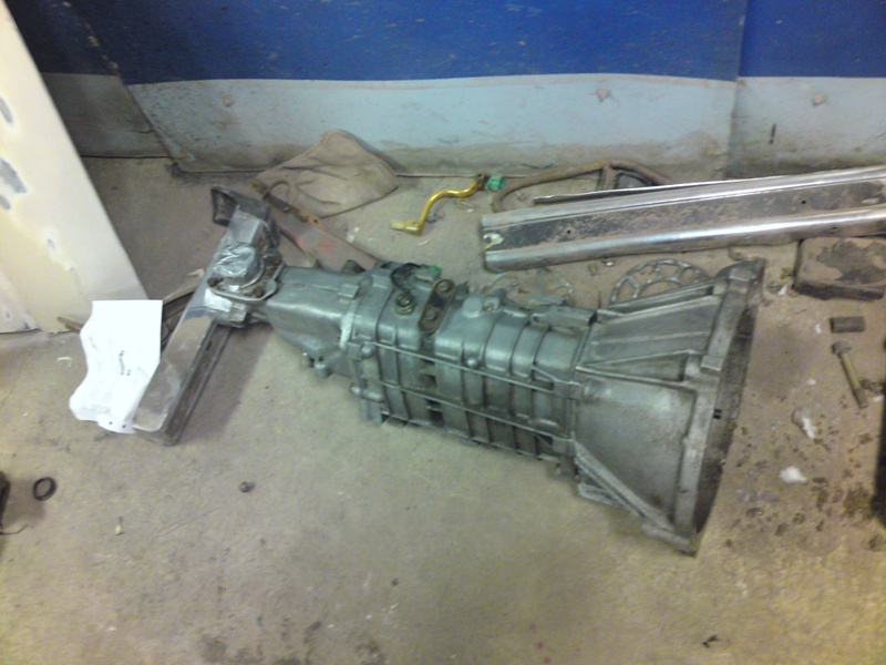

T50 låda med rätt sprängkåpa finns nu i garaget och väntar på montering:

Frontplåten tycker mig se ut att vara KE70 82a. Här går det undan

OK, då är det juh iaf rätt märke . Den var ca 6-7 cm bredare än original.OrguZ skrev:Frontplåten tycker mig se ut att vara KE70 82a. Här går det undan

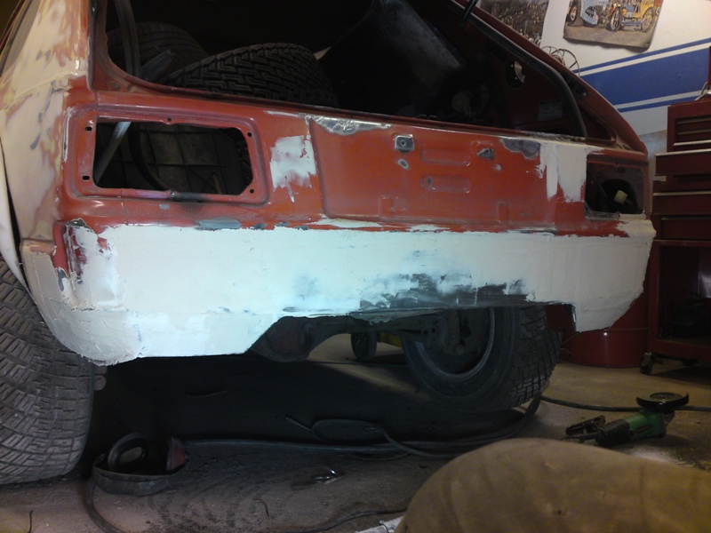

Nu sitter bakhörnet och bakplåten på plats så nu är det spackling resten av dagen, jiiihaaa
