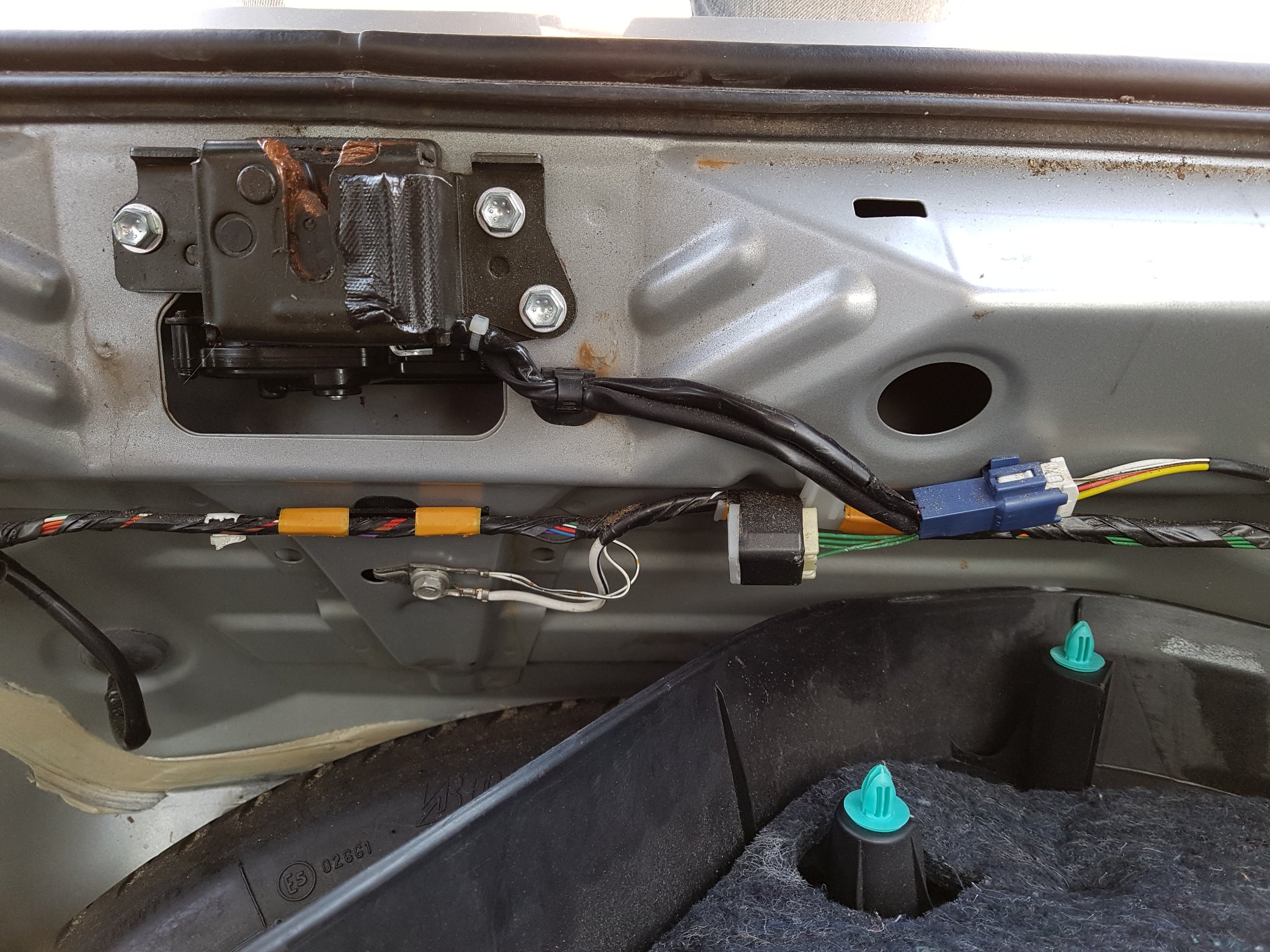

Jag har i en veckas tid haft en röd symbol för dörr öppen på instrumentpanelen. Då den slocknat vid ett par tillfällen då jag stängt bagageluckan, så antar jag att det är denna sensor som spökar.
Jag har nu rivit loss panelerna invändigt både på luckan & på insidan av bagageutrymmet.
Jag hittar först INTE någon sensor för luckan. Men nu när jag pillar i lås/stängningsmekanismen så får jag den röda lampan att släckas på panelen.

Jag har kunnat släcka den röda lampan på panelen genom att manuellt pillat på låsmekanismen.
Lampan i bagageutrymmet har jag aldrig sett lysa, så tror nog den är sönder.
Bilens batteri har funkat sedan i måndags.
Men nu på kvällen så kunde jag inte fått släckt den röda lampan....så bilen får stå olåst.
Jag får skruva bort låsmekanismen & se hur det ser ut innuti/under.

Det hjälpte inte att bara mickla lite med låset.
Jag måste nog ta isär hela låshöljet. Får se hur det ser ut under skalet.

Blå kontakt ärgat.
Blå kontakt ärgat.
Hade bilen hos en bilverkstad, då det behövdes byta hjullager vä fram (29.7106 km).
Bad dem förbikoppla den ärgade kontakten.
Problemet löst. Nu lyser ALDRIG lampan för öppen dörr, när bagageluckan står öppen eller inte är helt stängd.
