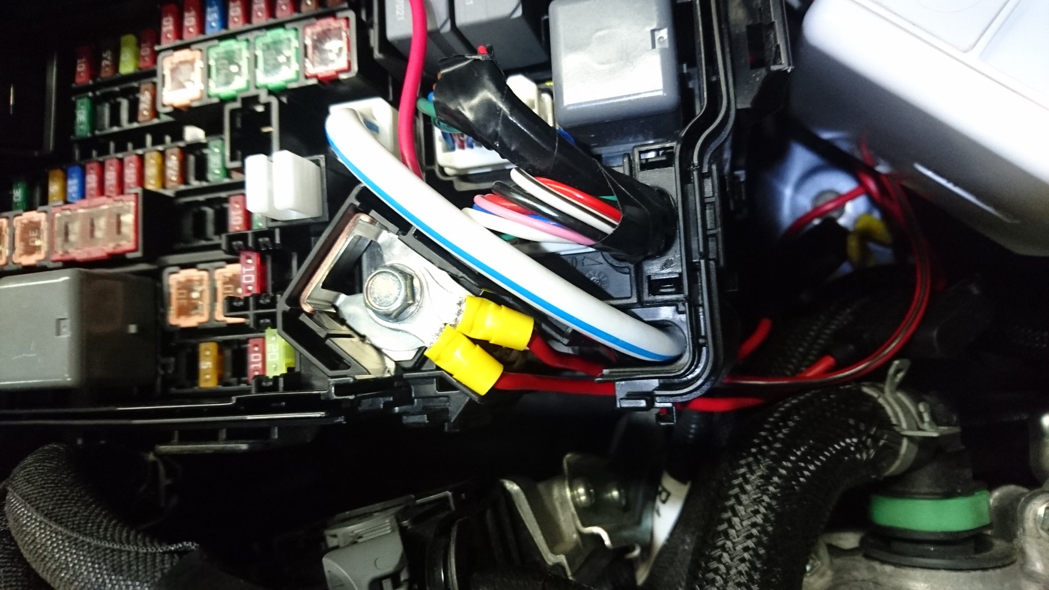

Jag är på g att koppla in en ramp o ett par lyktor på en Auris Hybrid -15. Jag åkte förbi lokala Toyota handlaren o frågade, det ska gå att lossa på ett plastlock ner i vänstra hörnet i säkringboxen. Där finns det enligt meken 12v 6mm anslutning. Slänger upp bilder här inom några dagar.

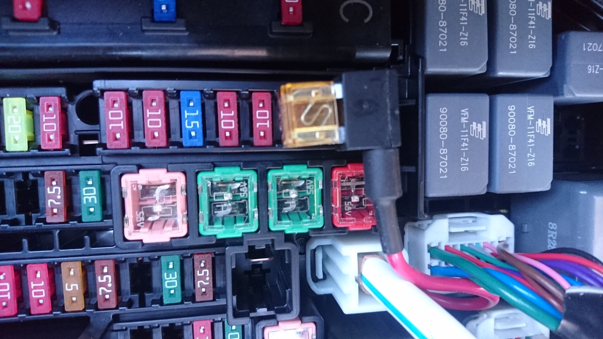

Japp så gjorde jag också.. Tog strömmen under kåpan som du sa och satte dit en säkringsadapter för microsäkring där säkring till höger helljus ska sitta och tog remoten därifrån! Tack för hjälpen och hoppas fler har hjälp av detta 👍

Jag har precis köpt en Auris 1.2T, 2016 modell och vill gärna montera extraljus.Bilen har singel HIR2 lampa som fungerar som hel och halvljus, på vardera sidan. Jag har tittat på bilderna som finns ovanpå i detta tråd men har svårt att tolka de. Kan någon förklara för mig om jag tolkar bilderna och koppling rätt.
(1) Är det så att 12V uttag till extraljus ska tas från plinten i säkrings box i motorrum som på bild ovanpå med två röda vajer och två gula ring kopplingar?
(2) Styrström till ett relay (relay inte visat på bilden ovanpå) tas med hjälp av säkrings adapter som sätts in i säkringshållare till hö helljus (plats 35?) i samma säkringslåda i motorrum, i den andra bilden?
