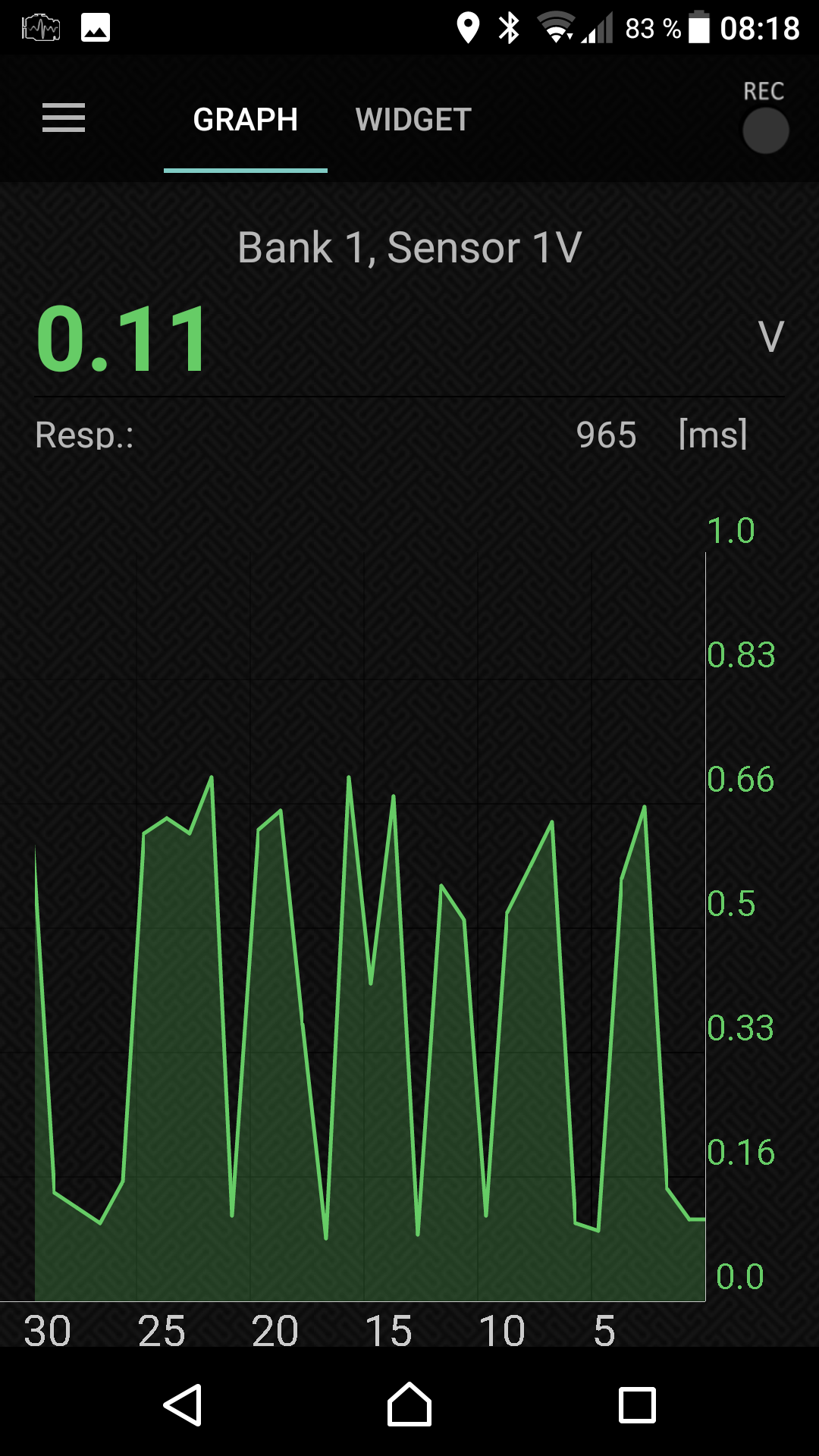

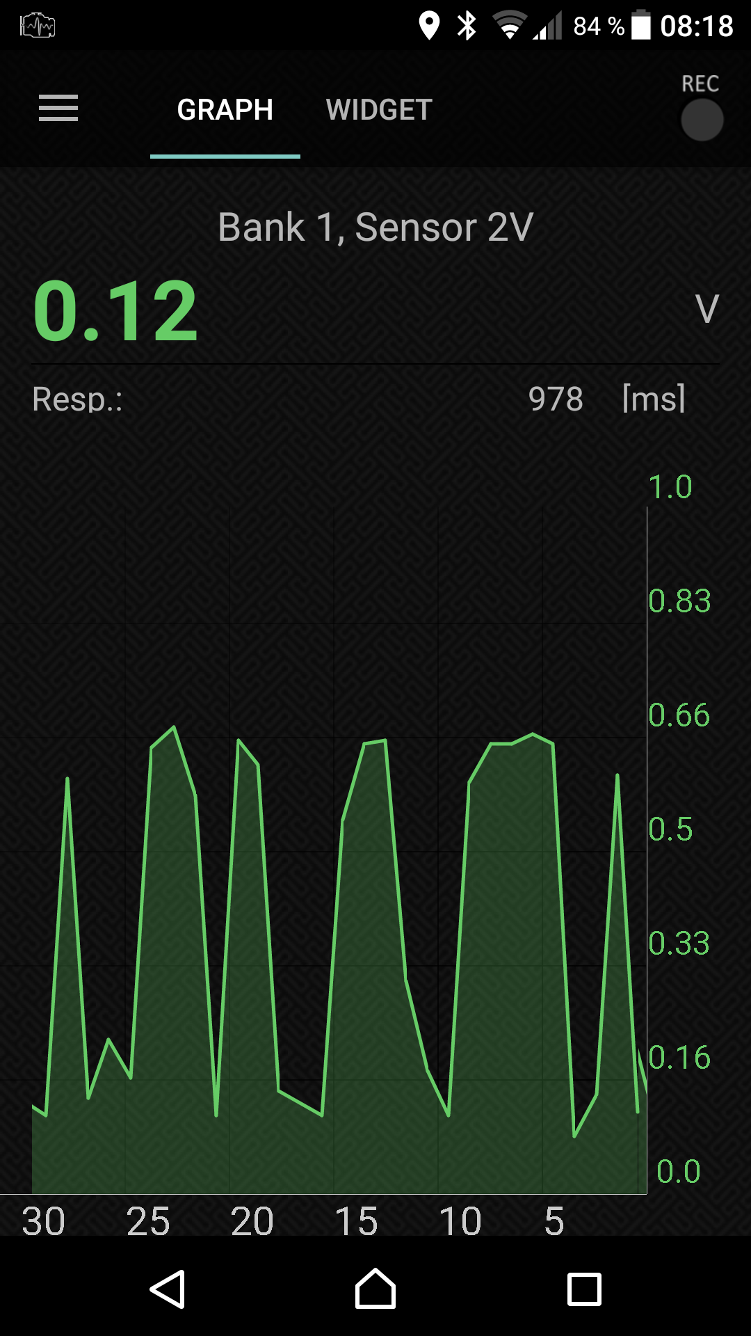

Det är katalysatorn som inte renar som den ska.
Annars skulle du ha flera felkoder.
Detta är inte helt ovanligt fel numera, när det kostnadseffektiviseras av tillverkare och bensinen blir sämre och sämre av mer och mer etanol bla.
Dessutom småkör människor i större utsträckning nu, än förr. Det käkar katalysator det!
Piratkatalysatorer som är modellanpassade fungerar säkert.
En bekant har en sådan på sin Nissan Xtrail, och den har gått fint i ett par år nu.
Helt ofarlig att köra med detta fel, om den går bra!
MEN:
Billiga pirat lamdasonder = Big no-no!
En katalysator är "bara" platinaplaterade celler= kemi = inte lika känsligt för systemet.
En reglersond (före kat) är hjärtat i hela systemet, och skall vara exakt kalibrerad med övriga systemets programmering, och där kommer priset in i bilden mera.

Okej tusen tack för svaren. Vill tillägga att jag märkte att jag kunde se lambda "flödet" i min elm237 och tog print screans på detta. Dom pendlade ju upp och ner en hel del men låg mestadels mellan 0,5 - 0,7 vid 2000rpm bifogar print screans.

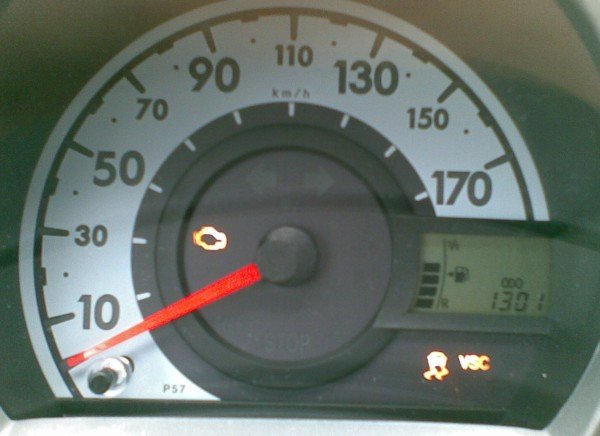

Någon som vet varför VSC (Vehicle Stability Control)-lampan också lyser för denna felkod? Hänger ju ihop på något sätt, men tycker det är lite udda. Bör ju egentligen räcka med motorlampan kan man tycka.

Toyota tänder den andra varningen när något påverkar motorstyrningen. Tex en felkod.
Då kan inte VSC systemet jobba som tänkt menar dom, och det stänger ner.
Hade dock inte trott att P0420 skulle påverka så pass, men..... Tydligen.
