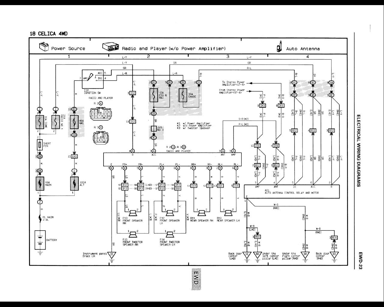

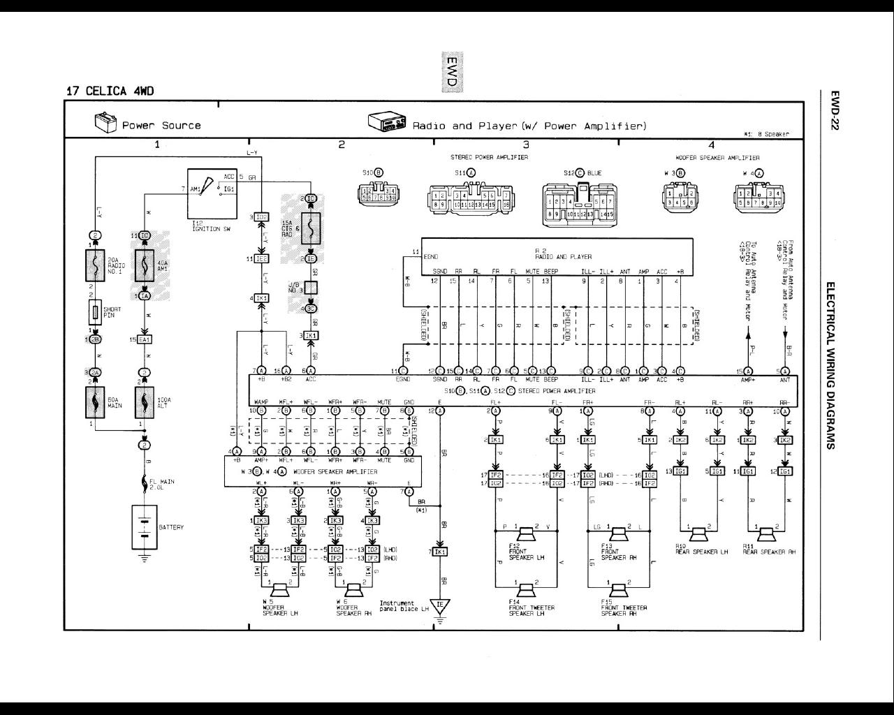

Den var slaktad. Nån hade satt dit en halv ISO med minst sagt konstiga lösningar. Jag fick dock ett par sladdar över som inte verkar göra nåt. Finns det nån bra guide för vad sladdarna gör?

Blir ju en del lösa kablar utan klippt elsystem, tror dom är till för klimatanläggningen (alltså om man har ACC och inte bara AC som de flesta har) , dessutom finns det väl nån "biffig" stereo med slutsteg och allt möjligt man kunde beställa som inte heller nån gjorde typ, en del går nog dit.
Fast om du menar dom som går matchande till isoadaptern tror jag nån har skrivit en lathund för färgerna.. dale ?
Re: Celica ST-205 Gt-four -95
Enjoy!

Det är det nedre schemat som Fnys skickat du ska kolla på. Den andra är till dom modeller med storstereon i och då är det skärmade kablar mellan stereo och slutsteg vilket det troligen inte setat i din kärra. Det är två utgångar till elantenn. Elmotor och antennförstärkare. Har varit lite slarvig att notera färgerna då jag som många andra skaffade en adapter och det bara funkade. Grå och grå/vit har jag för mig skulle gå till någon högtalare men jag har nog fel. Färgerna har bytts genom åren. Skulle jag sett inlägget tidigare så hade jag lyft ur stereon och kollat men kärran min står en bit bort och är lite svåråtkomlig nu.

Aaa, perfekt!

Jag kopplade in den motordrivna antennen enligt schemet och jag hör hur det klickar i den, först en gång, sen en gång till efter en stund så reläet verkar funka och få signal men antennen åker inte upp. Antar att den är paj inuti, det är rätt vanligt med motordrivna. Jag får skruva av den och kolla senare. Är det nån som vet vad sladden "Illumination" till stereon egentligen gör?
