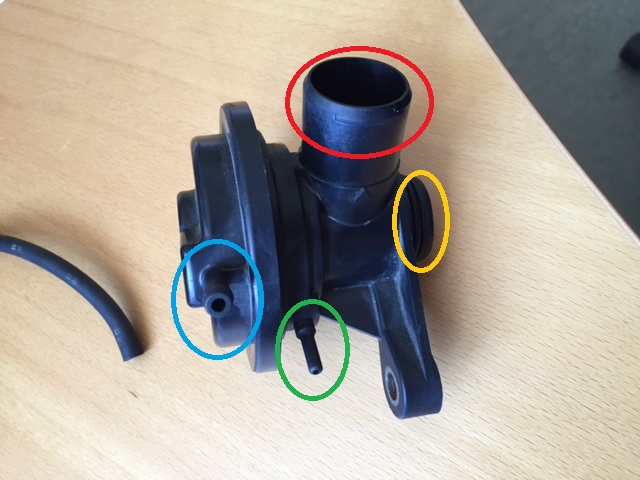

En bild på ventilen. Gul är anslutning till luftburken, röd går till IC, men vad gäller för grön och blå? Ventilen har ju en fjäderretur, men tryckluft i blå anslutning håller ventilen stängs medan vacuum öppnar. Grön har precis omvänd funktion, tryck öppnar och vacuum stänger.
Ska det vara konstant vacuum på den lilla, grön, för att hålla stängt under laddning (men varför då fjäderretur), och vacuum på den stora, blå, då spjället stängs för att övervinna den lilla och därmed öppna? Förefaller onödigt komplicerat.

Aah, tackar ödmjukast. Ja, skulle du hitta slangar och T så skulle jag verkligen uppskatta någon bild. Kan till och med köpa dem av dig om du inte vill ha dem.
Jag måste ändå säga att jag inte förstår varför det är två. Ansluts de till samma vacuum så kommer de motverka varandra, men den större kommer vinna, men varför de inte använde ett vacuum och fjäderreturen...

@Glenn: Ja, det där är ju upp till var och en, och nog lite ålderberoende tror jag... Jag har dock definitivt inget behov att förstärka det attributet eller andra som låter (läs:avgassystem) mer än nödvändigt. Nyser original lite den med så köper jag det, men då vet jag i alla fall med mig att den ska låta så att säga. Med det sagt dömer jag ingen som gör andra val
@Fnys: Stort tack, är det din bil på bilderna? Går det då att få en tydligare bild över hur de är ihopkopplade? Dessutom vad är det jag ringat in med gult?? En sån behöver jag jaga rätt på i så fall, vad det nu är, backventil? Man ser precis inte hur dessa är dragna, frustrerande, för såna har jag hittat en del också tidigare.

Jo, jag läste den tråden men blev inte klokare tyvärr. Dumpventilen är väl inte riktigt samma på GT4/MR2, men de kanske fungerar på samma sätt.
På sprängskisserna de har på Toyotaverkstan finns bägge med, så sannolikt gör de det, men fysiskt skiljer de sig åt. Toyota har för den delen just ingen kunskap överhuvudtaget längre om dessa bilar, de kan få fram bilder som sprängritningar, men man får förklara för dem hur det hänger ihop och vad funktionen är. Har varit till två, men ingen kan förklara hur denna ska kopplas in.
Fnys bild är den bästa jag sett, men är ändå skymd. Några kompletterande bilder skulle nog göra susen.
