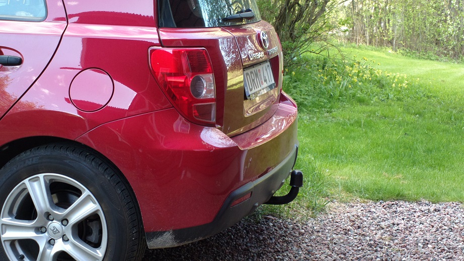

Jag monterade ett drag (Auto-HAC) på morsans Urban Cruiser i helgen.Jag tycker nog att det ser lite nära ut även på den.Dessutom så hamnade kontakten lite väl långt in om man gjorde som anvisningen tyckte,men den kan man ju flytta på.
