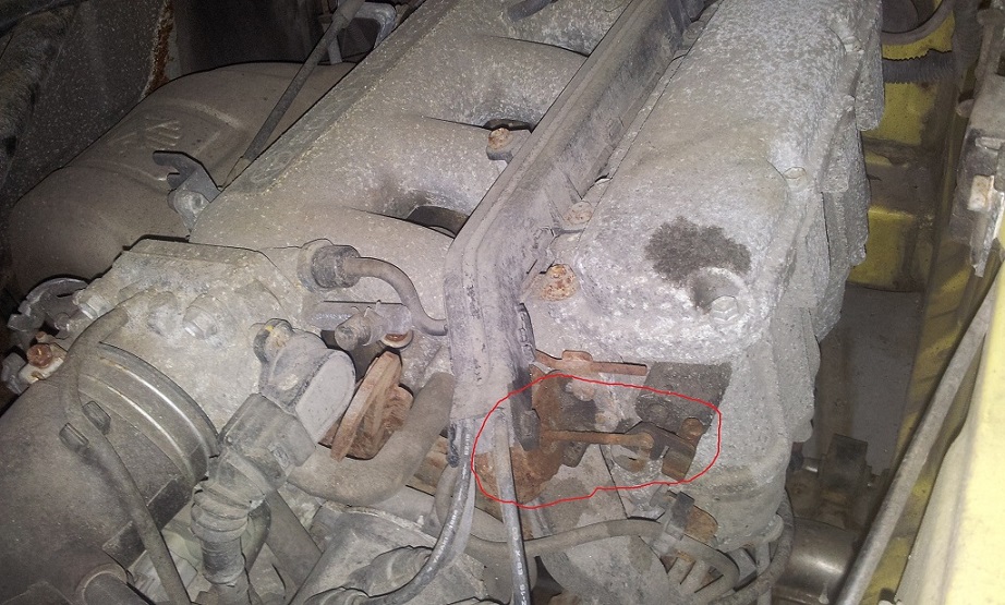

Den här va det jag tänkte mig. Står man bakom bilen så sitter den på vänster sida bak precis under tändkablarna.
Innan så har det varit som en "boost" när man kommer upp till c:a 5200varv, men nu märks ingen skillnad och så tänds lamporna för låg bromsvätske nivå, lågt oljetryck, motorkylfläkts lampan och batteri lampan. Allt slocknar igen när man kommer under 5200varv.
Tänkte att det kanske kunde ha något med den att göra för den verkar inte röra sig alls när man gasar.
Någon idé om jag är på rätt väg? eller kanske vad det kan var för något?

Här kommer bilden
Här kommer bilden

Ah, det systemet kallas ACIS. Att du inte känner nån kick kan absolut bero på det systemet men anledningen till det låter som generatorn. Att alla lampor tänds beror på att generatorn slutar ladda. Men om det i sin tur beror på generatorn i sig eller nån kabel som är dålig är svårt att säga. Det såg ju rätt rostigt och ärgigt ut i motorrummet.

Nejdå, den går som vanligt i övrigt men det kan vara så att ACIS-systemet får ström från generatorn då det finns några kretsar som inte har ström om inte den laddar.
Förresten, det ser ut som ett vakumrör utan någon slang ansluten ovanför ventilen.
