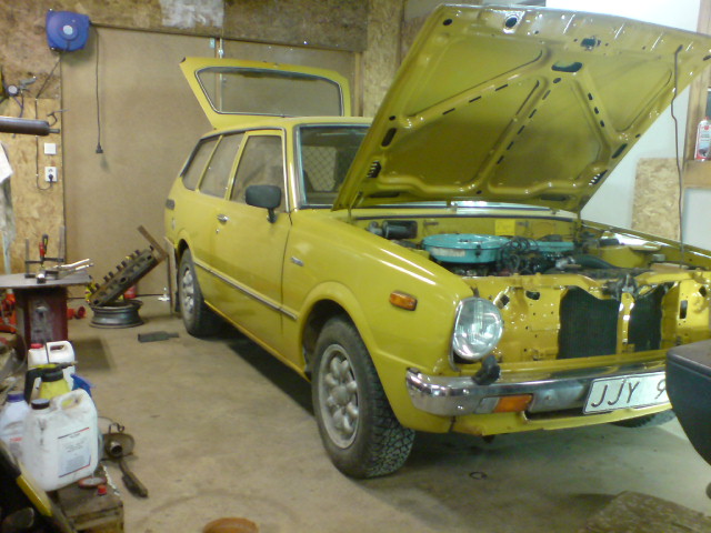

Jag har visst glömt att uppdatera.
bilen står nu på hjul efter lite handbromsrenovering och mer tillsnyggning under huven,innanför grillen.
Såhär hög blev den bak med distanserna,det kan hända att den sjunker ihop lite till om jag kör en skvätt.

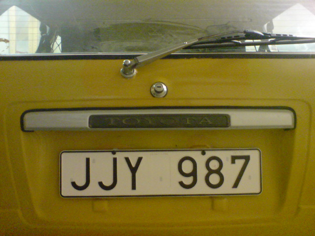

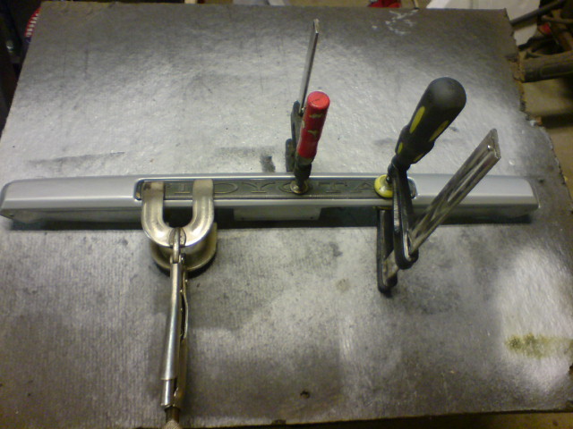

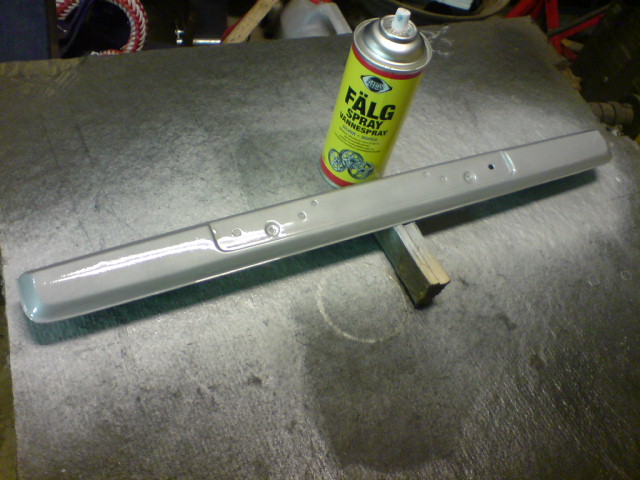

Skuffhandtaget/nummerskyltsbelysningen hade stora rosthål.Nu ser den ut såhär.
Det blev iaf bättre än innan.

Nu har jag varit ute och åkt en sväng.tankmätaren funkar inte (troligen dålig kontakt vid givaren) och avgassystemet tar i antingen stötdämparen eller bakaxeln, måste göra om.
Skramlet i motorn har iaf inte uppenbarat sig ännu, kan det ha varit kedja,spännare eller dämpare iaf? hoppas.
Jag beställde nya plåtar och fick förfrågan om jag ville ha nytt skattekvitto också(ja på det).Plåtarna kom men inte kvittot.Har dom redan infört det där med att dom ska sluta med skattekvitto? får jag då åka med en tom plåt?
Såhär ser den iaf ut just nu.
