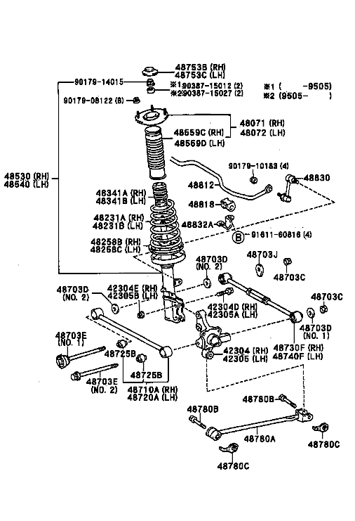

Okej, ja efter att jag märkte att bilen ormade sej, och speciellt vid vänstersvängar så gick jag och ryckte i alla hjulen, det visade sej att höger bakhjuls framkant gick att flytta drygt en centimeter inåt! upptill kanske en halv centimeter och bakkant ingenting..
Igår rev jag loss hjulet och det var precis den bussningen jag hade misstänkt efter att ha läst EPC, det är en 42210-20010 och den verkar kosta 588:- på toyota och kan hittas för ~300:- på nätet.
Om nån har en bra webshop som säljer billigare så kläm fram med den :D ..det är en ganska vanlig bussning som sitter i många toyotor och lexusar.
Hoppas den inte är för svårt att få ut bara, det såg lite halvbökigt ut faktiskt, allt är rostigt och man måste lossa på ett antal saker..
Det såg iaf inte ut att vara nån fara för att nåt skulle trilla loss eller så så jag krö vidare, men försiktigt, ochn försöker hitta en bussning snarast.

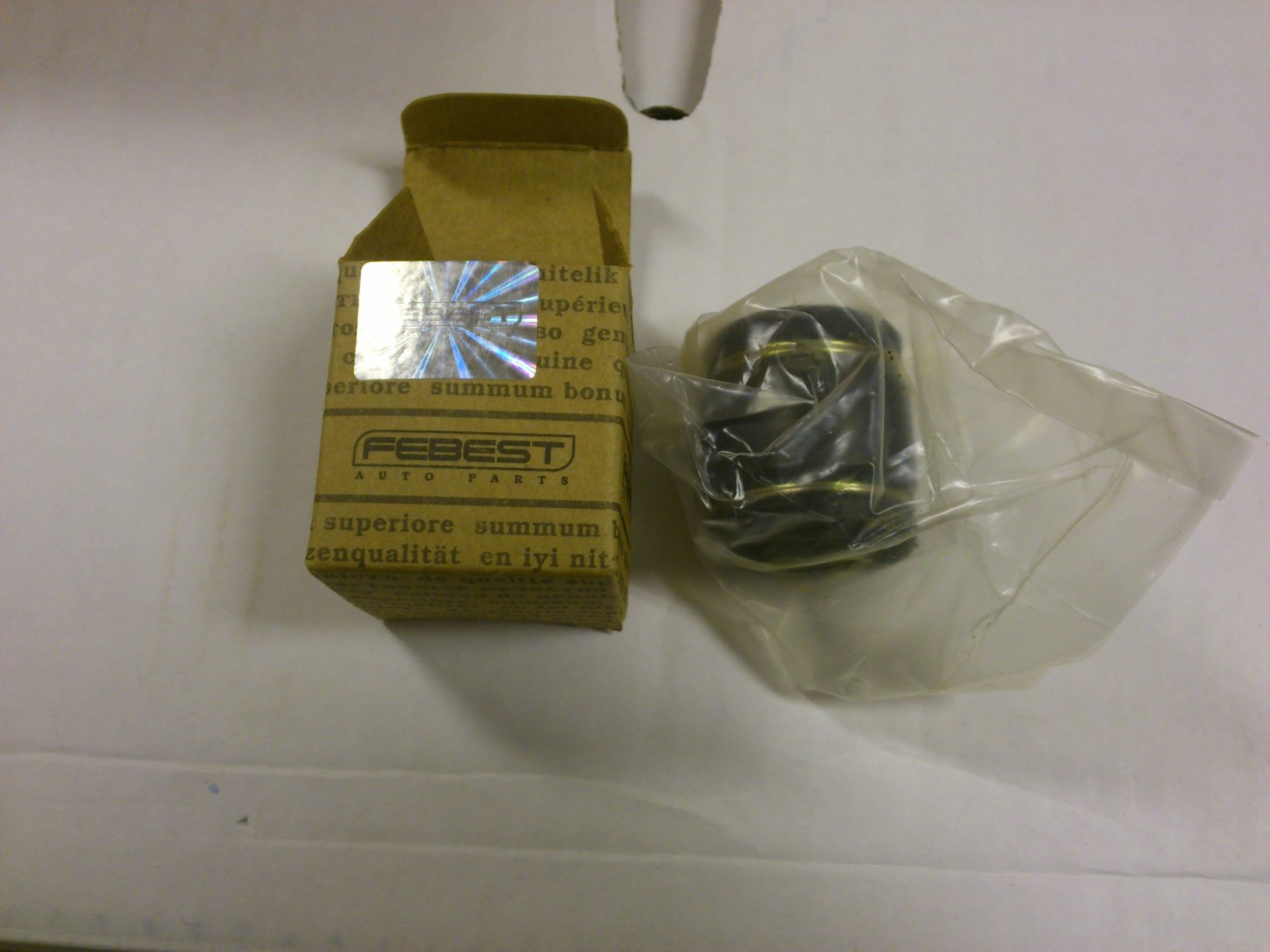

Inlägg: 4975
haha, det visade sej att det inte alls var från USA utan från UK, vet inte hur jag lyckades.
Iaf, jag beställde i söndags kväll/natt, och igår tisdag vid lunch trillade den ner i lådan, imponerande.
Dessutom var den tysktillverkad och med lyxig kartong med hologram och allt..
Får väl försöka byta i helgen.

Så här ser den ut.. fantastisk va ? hrrm..
Inlägg: 4975
Satan i gatan helvete och sitta fast då..
jag måste ju ha loss 48703E No2, men den sitter fast så inåt €${$${€£@@! muttern lossnade ganska lätt men axeln sitter ju fastrostad i godset.
har kämpat några timmar nu, och dragit av en 1/2" hylsförlängare! bra surt efterssom det var den enda jag har, eller hittade iaf.
