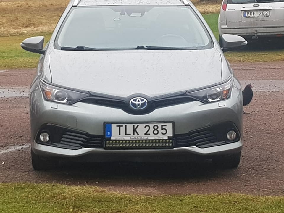

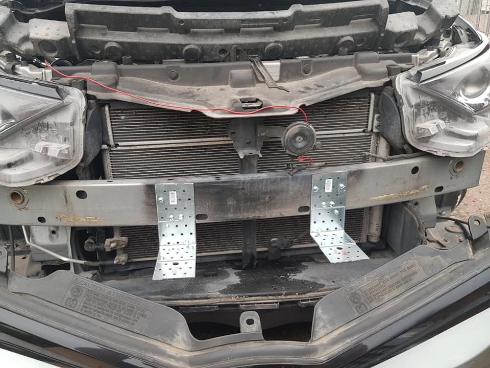

Ville bara tacka för en bra guide och dela med mig av mitt resultat.
Jag valde att ha min ramp inne i grillen, under reg-plåten. Hittade följaktligen inte
någon standard monteringssats för detta så jag gjorde egna väldigt stabila av vinkeljärn och plattjärn från en järnaffär.
Min lösning kräver att man lossar hela fronten dock. '
