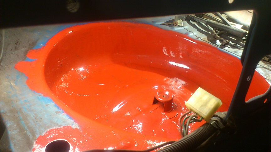

Inlägg av Johnny Blade » tis 24 dec 2013, 14:23:22
Det går åt mycket plåt till en reservhjulsbalja. :thumbdown:
Det är ju inte rakt nånstans i en sån.
Användarvisningsbild
Inlägg: 4069
Re: Carina TA47 1980 3T-GTE
Inlägg av Glenn » tis 24 dec 2013, 23:16:24
..Men det kan bli mer rakt efter en reparation :)
En kompis lagade reservhjulsbaljorna på sin volvo med lösplåt, dom är ju rätt runda original, men väldigt kantiga efter hans reparation :D ..tvivlar på att det gick ner nåt reservhjul där iofs..

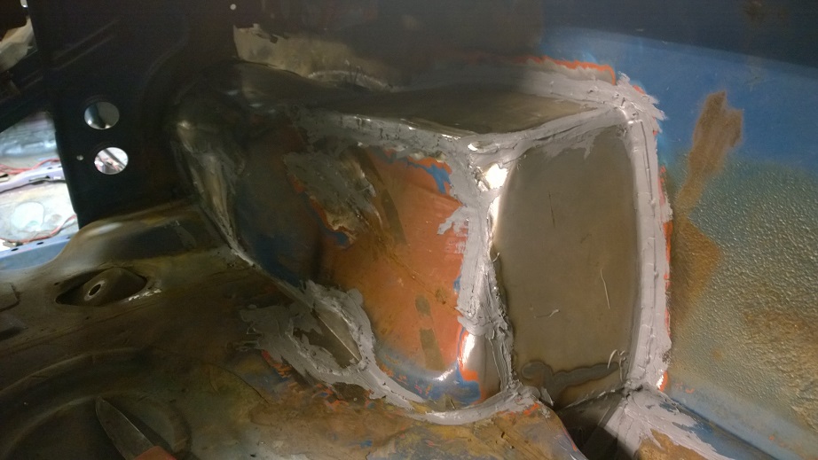

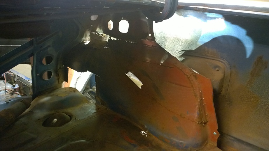

I tron att jag var färdig med rostlagning så råkade jag kika i det högra hjulhuset bak.Jag hade tydligen glömt att greja där. :wtf:
Det verkade som om det var lite hål.Det läckte in ljus utifrån. 8-)
Oj vad nån hade använt spackel där.
Det där med att tankröret först ska gå in i skuffen för att sedan gå ut i hjulhuset och ner till tanken verkar dumt.
Jag byggde om så att tankröret inte går in i skuffen.
Det blir ett stort utrymme i hjulhuset där skit kan samlas,men det är ändå bättre än innan.
Jag ser nu att jag har glömt att svetsa förstärkningsplåten upp mot hatthyllan,undrar om den behövs nu.
Oj vilket palt det blev med karosserikittet.
