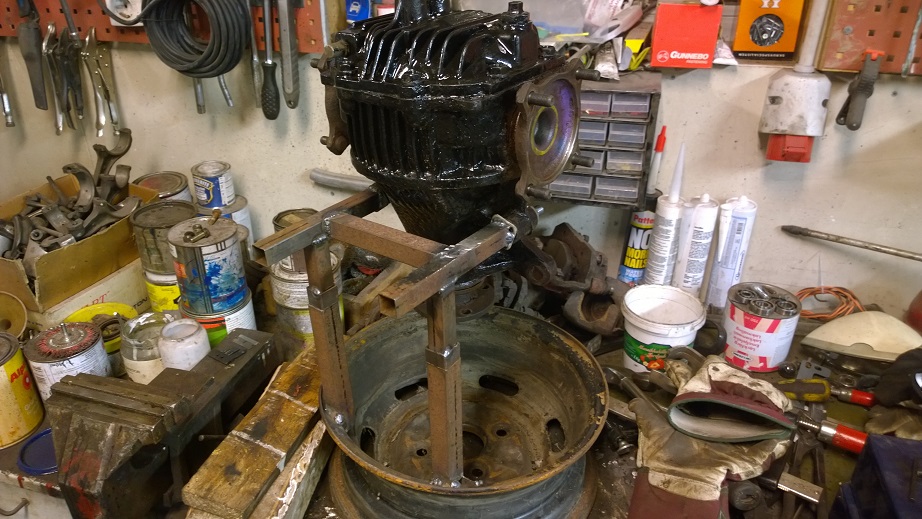

Det jag skulle vara rädd för då är ju om den gått utan olja ?Johnny Blade skrev: Det visade sig att den "nya" läckte ur sig ca 1dl/dygn.
Jag kan sätta en peng på att det där inte var toyota originaltätningar, jag har sett det hända på billiga tjinestätringar förut, ganska snabbt dessutom.så jag passade ändå på att "renovera" den jag tog bort med nya packboxar och ett nytt pinionlager.
Det var inte själva tätytan som var dåliga på packboxarna,gummit hade släppt från metallhöljet.
målade du ovanpå den sen ? ..annars kan den dra åt sej vatten.Jag passade på att pensla på rostomvandlare,jag har ingen aning om det är bra eller dåligt,det kanske visar sig om nåt år.
- Inlägg: 1715
Re: Celica ST165 1988 3S-GTE
Det är garanterat originaltätningar.Det är förmodligen samma fel på den "nya" diffen.Det var olja i den och den läckte inte nämnvärt när jag hämtade den.
Jag målade diffen med motorfärg.

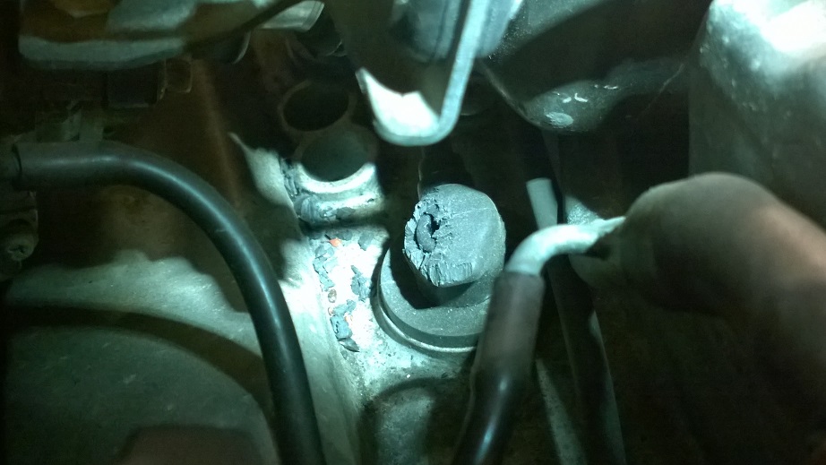

De där små vasständade djuren verkar ha fått smak på tändkabelgummi.Såhär har dom gjort på fler av mina bilar.
LÅT BLI!
LÅT BLI!

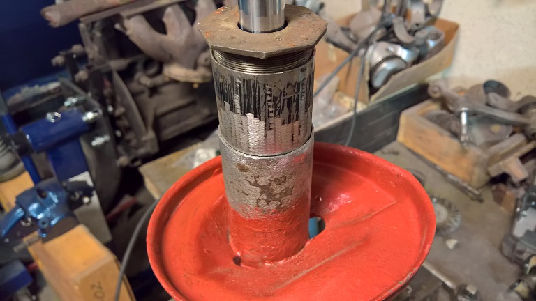

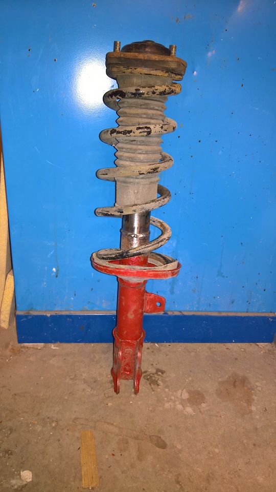

Eftersom det inte verkar vimla av stötdämpare och fjädrar till första generationen GT4 så får man klippa och klistra själv.
Jag har så stora vinterdäck så de tog i innerskärmarna vid varenda grop.Så kan man ju inte ha det.

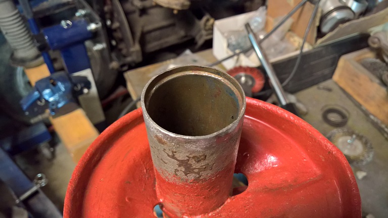

Jag började med att kapa av toppen på de icke isärtagbara bakbenen.
Sedan kapade jag av toppen på ett par ben från Corolla KE36.Dessa var lämpigt smala så att det gick i Celicaröret,ner till en kant där.

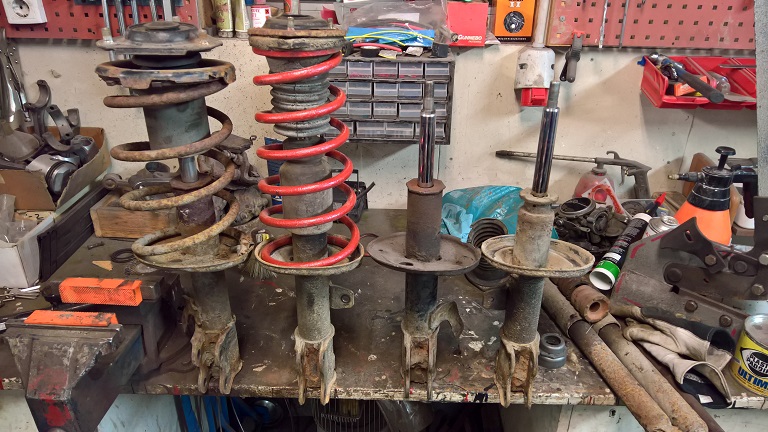

Jag rotade bland stötdämpare som jag har liggande.Framdämpare från Golf II,verkade passa fint.

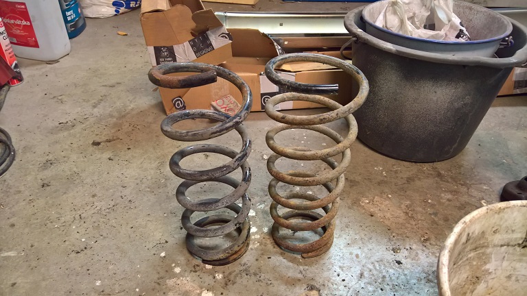

Men problemet var ju att bilen var för låg.Jag måste ha nå andra fjädrar.
Jag bytte nyligen bakfjädrar på min Lexus,Eftersom den ena var av så kapade jag av den andra på samma ställe.
Lexusfjädern till vänster och Celica till höger.
Så blev den.
Fram bytte jag inte dämpare.Mest pga att jag var för ivrig för att beställa såna.De som satt där kändes inte dåliga.
Jag letade på ett par okända fjädrar där.Från nån bil jag haft,undrar vilken.
Här har vi framben från ST162 och bakben från ST165.Frambenen verkar vara samma på GTI och GT4,men GT4 verkar ha 2 varv extra på fjädrarna.
Nu är allt monterat och bilen blev hög som ett hus.
Jaja.Däcken tar iaf inte i.Jag ska fixa nåt annat i samband med sommarhjulsmontering.
Så blev den.
