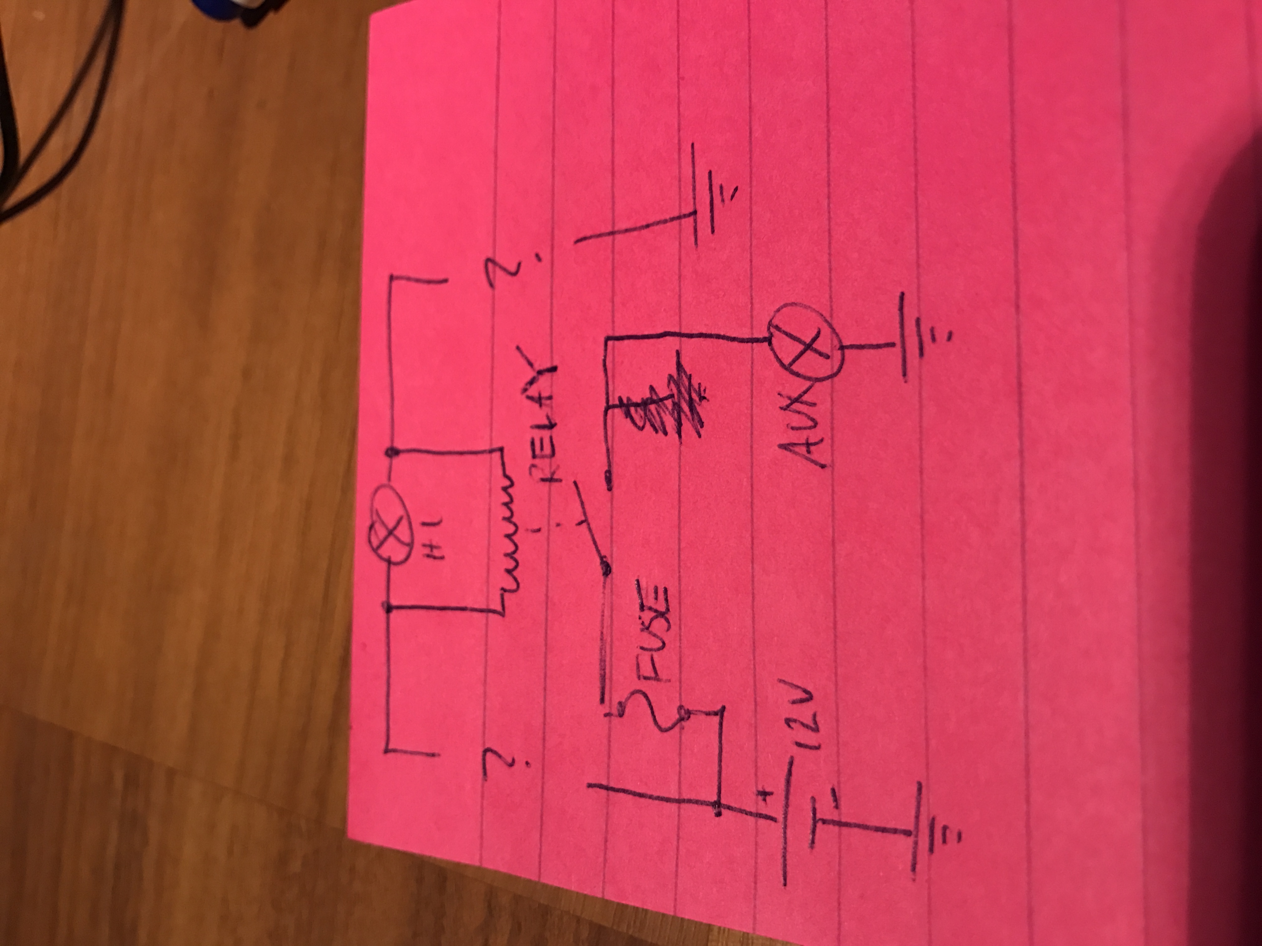

Hej på er alla.
Jag har försökt att hitta mer information om hur man kopplar in extraljus / LED ramp på en Fransk tillverkad Toyota Yaris Blue 2004. Allt jag hittar är + styrt eller - styrda bilar.
Vilket system använder Toyota på Yaris?
vilka kablar skall gå till Reläet? som jag förstår, (som min gamla S70 hade) skall + gå till stift 30 och - till 85. Stift 87 går till extraljusen samt en styr kabel från en av huvudstrålkastarna.
Jag tog ström från en Svart-vit kabel från H4 kontakten då den mätte 12V när helljus spaken aktiverades. När jag väl hade kopplat in Reläet så kopplades reläet på samtidigt som halvljuset men slocknade när heljuset kopplades in.. Hade vids detta tilfälle inte några extraljus inkopplade.
Så vilken kabel färg vid ljuset skall jag ta som styr signal till reläet och vilka stift skall kopplas in?
Bilen är en UK utrustad men det skall inte göra någon skillnad.
Tacksam för svar.
Tacksam för svar.

Gör det lätt för dig - ta plus och minus på varsin sida av ena helljuslampan så slipper du fundera.

Menar du dirket från lampan utan att koppla in ett relä?

Nej, via relä såklart, annars lär det funka dåligt.
Vad jag menar är att istället för att försöka klura ut hur bilens befintliga krets fungerar, ta bara styrströmmen på varsin sida om lampan, så funkar det direkt.

Ritade ihop det lite snabbt.

Tack för tipset Cheetha1.
Var ute och kollade och det visar sig vara + på alla tre stift till H4 lampan så extraljuset tänds hela tiden oavsett om lamporna är av eller ej.. tändningen är avslagen och vredet på spaken är på "AV", dock har jag en konstant matning till reläet direkt från batteriet.. Vad är det jag inte fattar??
Uppdatering..
Hursom helst så lyckades jag fixa till det så att det funkar.. tog lita tid men skam den som ger sig.
Uppdatering..
