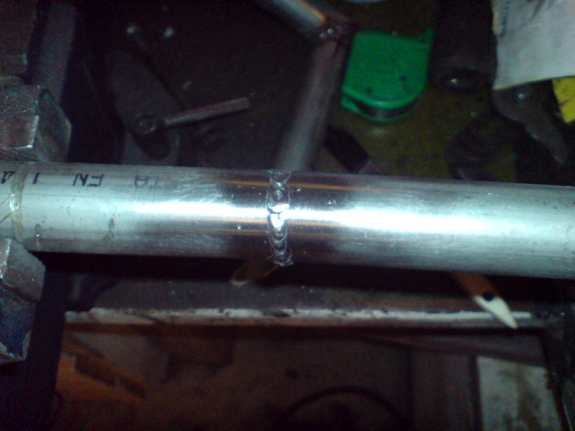

Jag provade rostfri tråd när jag svetsade avgasröret till mopeden.
Det verkar som om man får justera ner både gas och trådmatning ganska mycket,men det funkar.
Jag använder kolsyra.

johnnyblade: Såg ju bra ut det där, mycket bättre än när jag testade, fast jag labbade inget med gasflöde eller trådmatning heller, och min svets har bara fyra effektlägen :/
