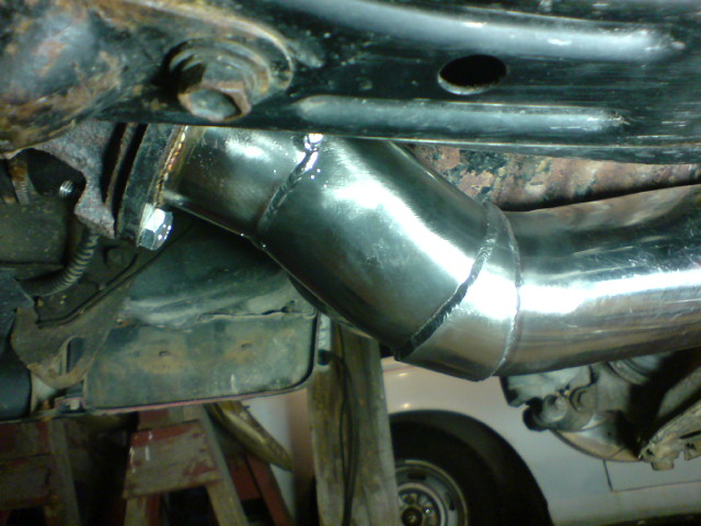

Plockade ned avgassystemet bak och hittade detta ! Bilen har haft dragkrok !
Det skulle kunna bli en schysst diffuser här någon gång...
Nytt avgas, förhoppningsvis mindre bullrigt.

Jag skulle tro att det där blir lite nära marken.
Mitt tar i i varenda vägbula.
- Jonex
- Inlägg: 553
- Årsmodell: 1988
- PostOrt: Smedjebacken
- Land (Country): Swe
- Ort: Smb, Dalarna
Re: Udda ST165 ,renoveringen går vidare.
Johnny Blade : Det kan Du ha rätt i men jag fick inte ihop det på något annat sätt, det blir att bryta i resten av systemet så det går inte att få ihop det. I värsta fall får jag såga av den del som går över balken och göra om. Jag har vridit den nedre klämman 180 grader nu, så den ska inte ta i.
