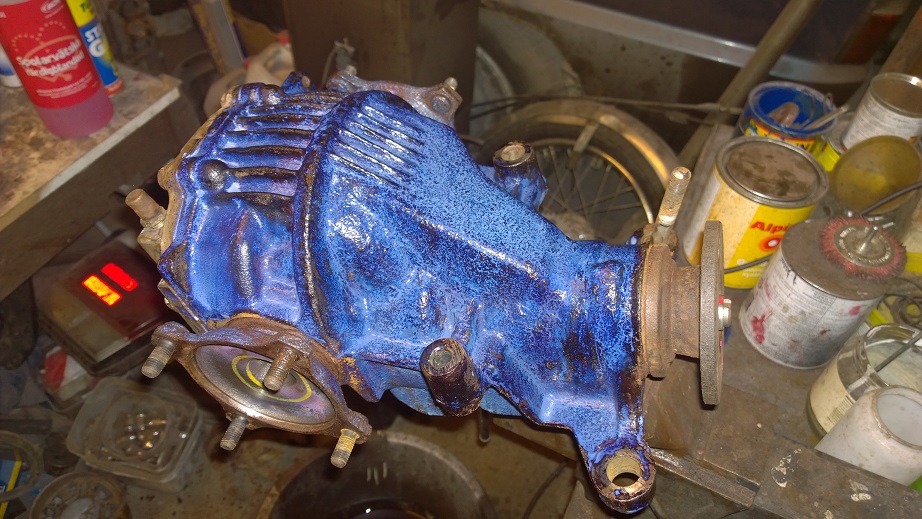

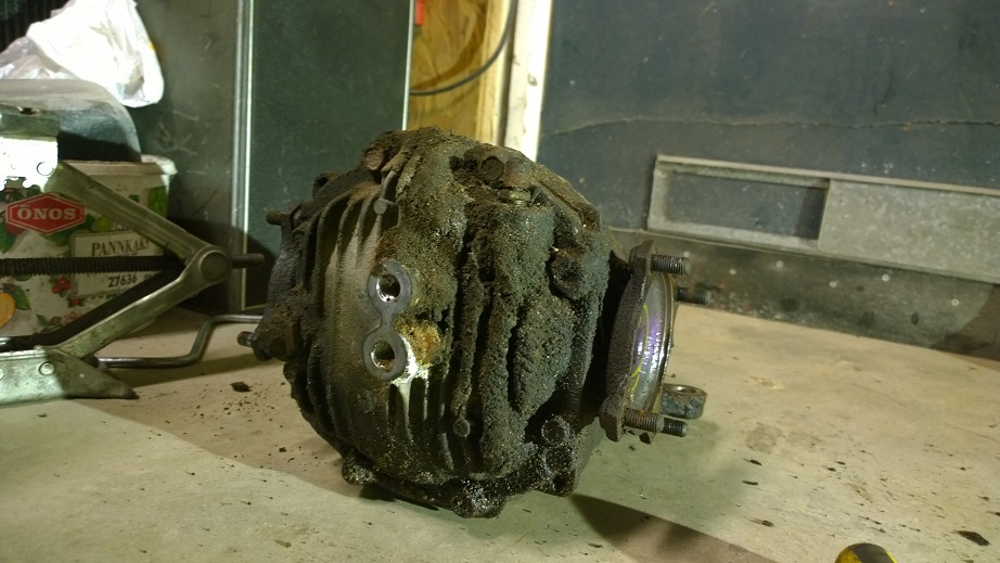

Jag har alltid haft en läckande bakdiff,så jag köpte en annan för att bara byta och fixa med den andra utan stress.
Originaldiffen var allt annat än ren. :lol:
Det visade sig att den "nya" läckte ur sig ca 1dl/dygn. :(

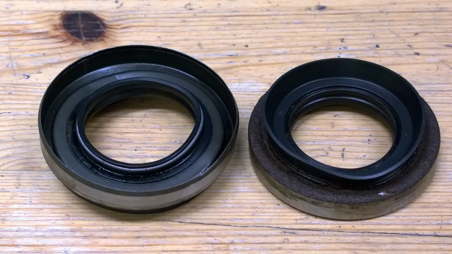

så jag passade ändå på att "renovera" den jag tog bort med nya packboxar och ett nytt pinionlager.
Det var inte själva tätytan som var dåliga på packboxarna,gummit hade släppt från metallhöljet.
Jag passade på att pensla på rostomvandlare,jag har ingen aning om det är bra eller dåligt,det kanske visar sig om nåt år.

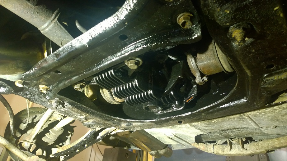

Så,Nu är det tillbakamonterat.

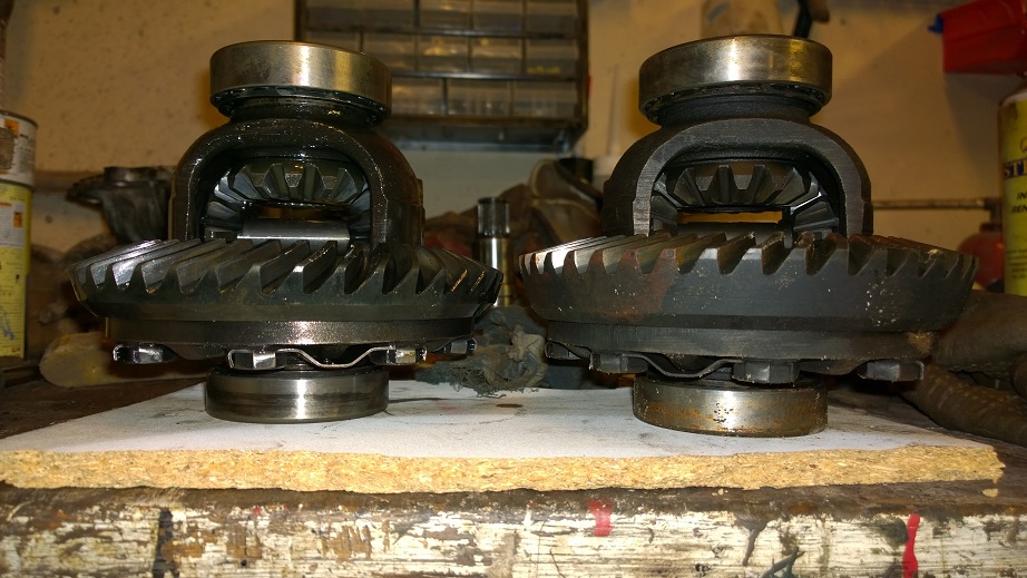

Jag passade på att jämföra innehållet i en 6.7"diff från en Celica RA60.
Rätt mycket tjockare kronhjul och drivaxlarna är grövre.
