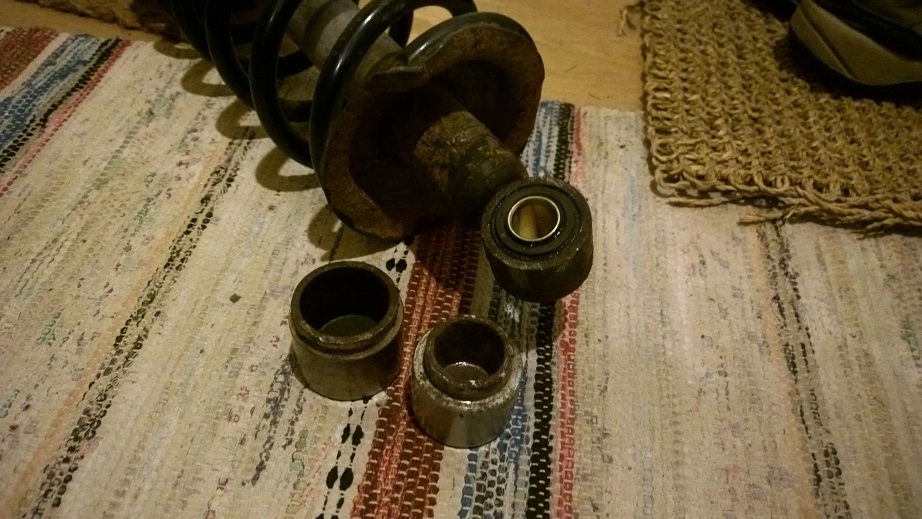

Det är inget fel på dämparen.Jag har beställt nya fjädrar.
Drygt att man aldrig får dän sån där bultar.Hylsorna i bussningarna sitter ju alltid
fastrostade,även i detta fall. :(

aha, jag tyckte det såg ut som att tallriken var paj ?

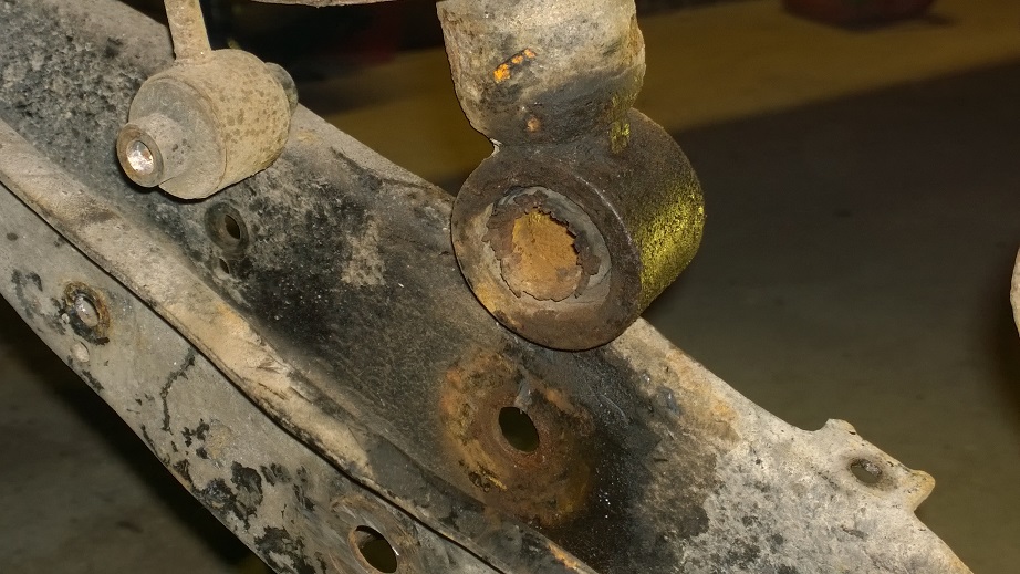

Jag blir galen på detta.Jag byter leder och bussningar en efter en för att bli av med klonkande oljud.
Nu är jag framme vid den bakre stötdämparbussningen som jag drog sönder tidigare.
Var får man tag på sådana?Inte ska man väl behöva köpa en ny dämpare?
Nån som har tips på någon bussning som passar? Nåt som finns att köpa på tex Biltema.
Måtten är:
55mm bred (innerhylsans längd)
40mm ytterhylsa
14mm innerhylsa (bult)
Varför ska det behöva vara så himla avancerat? Vad är det för fel på McPherson? Jag har aldrig haft klapperproblem med någon annan bil.Man skulle ju kunna tro att detta är en Audi. :thumbdown: :lol:

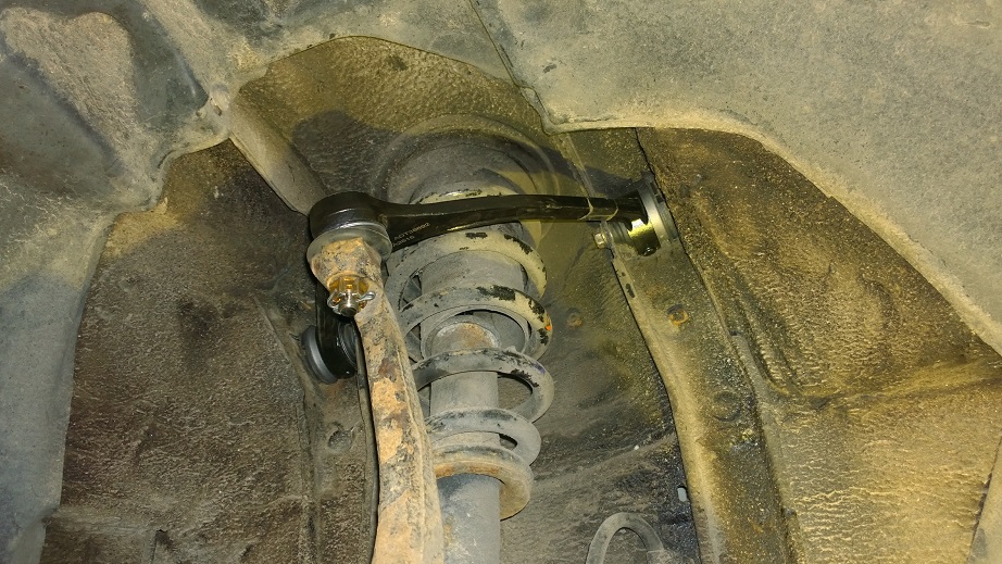

Härom veckan bytta jag denna.
Denna bussning bytta jag för inte alls länge sedan.Den ser glapp ut tycker jag.Hmm. :wtf:

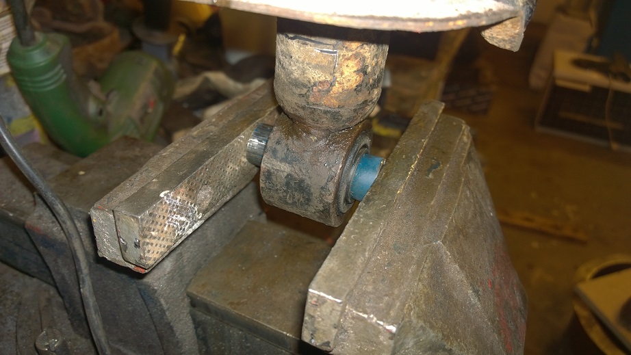

Jag hittade på en bussning hos min lokala bildelshandel(BDS).Det är troligtvis till bakvagnen på nån Volvo.
Den hade iaf rätt yttermått,så den gick att pressa i efter en stunds letande efter pressverktyg med rätt mått.
En bromskolv från Camry och en från Corolla passade perfekt. 8-)
Hålet var 20 istället för 14mm och bredden var 40 istället för 55mm,så jag pressade i ett stycke hydraulrör.Det var 21 eller 22mm men förminskades med en slangpress.
Nu är det iaf monterat och klart.

Nu har jag beställt en till bussning till framvagnen.
En sådan eftermarknadsbussning med arm kostar strax över 3000:-.Toyota vill ha under 1800:- för samma.
