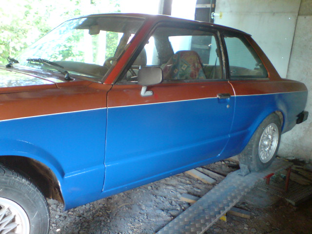

Nu har jag slipat ner och målat om.vi får väl se om det sitter kvar till våren. :?
resultatet blev inte lika bra denna gång,jag luckas aldrig nå bra med roller, det blir alltid ränder efter den ju. :x .Pensel är bättre.

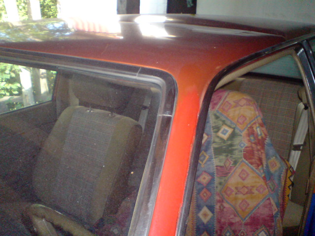

Jag passade även på att blästra och slipa A-stolpen på både utsidan och insidan.Sen målade jag med hammarlack (fast jag vet att det inte är bra pga silikon).
Rost i främre hjulhuset hittade jag också.Det är ju lättfixat.

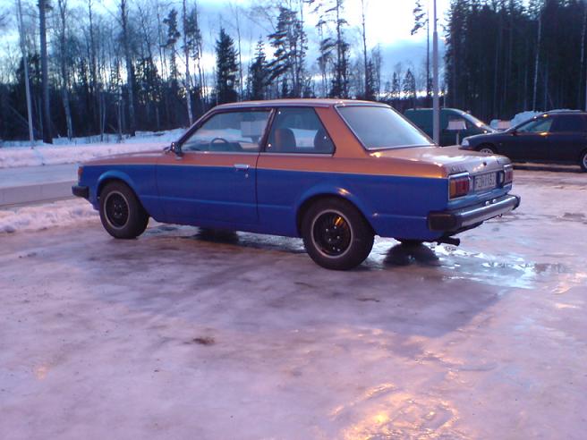

En bild från igår.
Carina blir 30 år iår,Grattis,nu behöver den inte ha vinterdäck längre. (en rätt korkad regel). :?

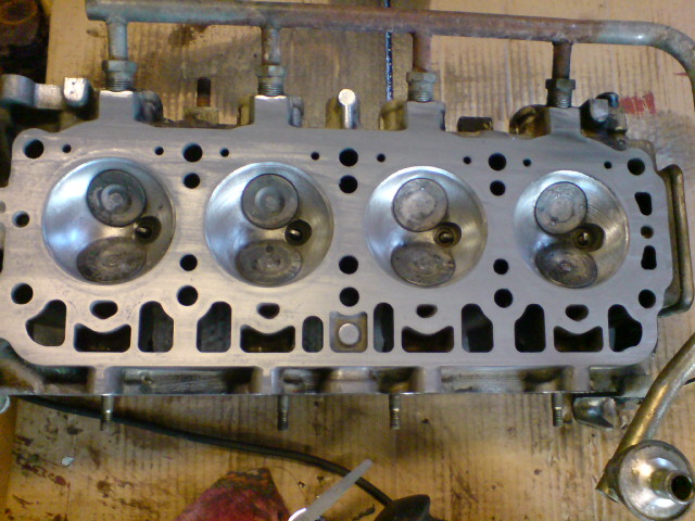

Sådär,då var jag nog av med det problemet.
Jag plockade av toppen för inspektion igår.Något synligt fel på packningen hittade jag inte,men toppen verkar vara ca 0.15-0.20mm konkav (max 0.05 enligt boken).
Jag plockade då en topp från en annan morot,den var 0.05mm konvex,så det fick duga.
Den "nya" toppen måste va varit flera mm tunnare,jag fick justera ventilspelet rejält.
Nu återstår bara en sak för att använda bilen.Sommarhjul. :D

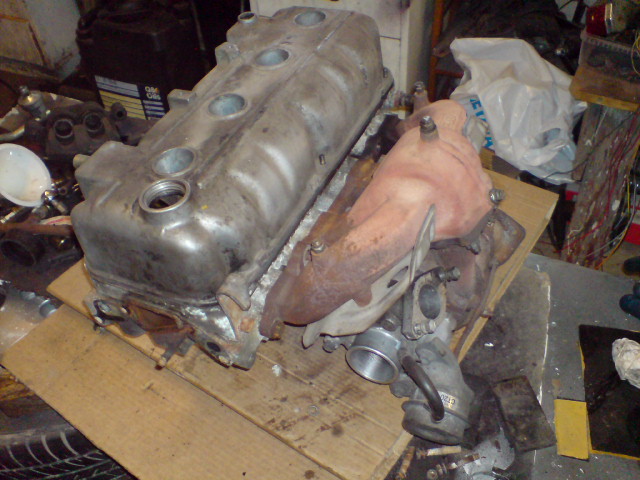

Förbränningsrummen i 3Ttoppen är väldigt hemisfäriska. 8-)
Såhär ser det ut med grenrör och turbo från 3T-GTE monterat. 8-)

Johnny Blade skrev: Den "nya" toppen måste va varit flera mm tunnare,jag fick justera ventilspelet rejält.
Stötstångsmotor alltså ? fast då antar jag att det inte är shims, så då gör det ju inte så mycket om man får justera :)
