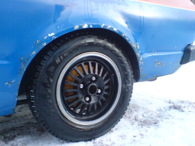

Nu är det riktigt illa.Denna färg vill också släppa. :(
Hur 17 ska jag hålla detta i schack tills sommars och värmen kommer? Smeta in bilen i fett eller så?
Frågan är varför jag aldrig får lacken att sitta kvar.Det är grundfärgen som har släppt från plåten. Fasen asså! :evil:

Tvättade du plåten med thinner innan du la grundfärgen/primern? Thinnern lämnar kvar en hinna som går att färgen inte fäster ordentligt. Detta gör att färgen helt enkelt trillar av :)
Jag lovar inte att det verkligen är så, men det kan vara en bidragande orsak. För jag antar att det var helt rent bakom, inte massa damm och partiklar? :) En polare målade underredet på sin amazon, och när han kom tillbaka till verkstan efter nån vecka låg färgen på golvet. Det är tvättsprit som ska användas, borde finnas att köpa hos färghandlarn :)
MVH Martin (bilplåtslagare)

Det är inte omöjligt att jag använde thinner.Jag har använt både Biltemas lacknafta och förtunning,men jag minns inte riktigt var.Hmm!
