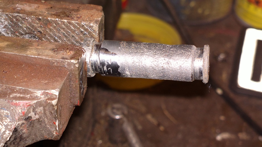

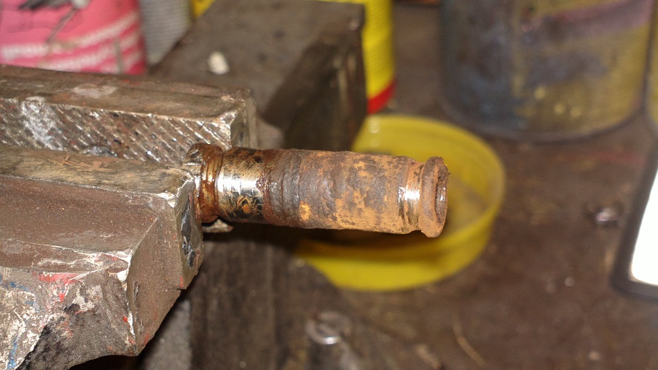

Den här glidpinnen hade rostat fast.Det verkar som om jag aldrig har plockat isär detta.
Efter ett dygn i citronsyra...
Nu borde bromsarna inte trilskas på något år igen.
