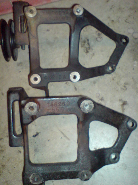

AC'n var tom när jag ställde på den för sommaren.Ett tryckprov av kompressorn visade att den läckte rejält vid axeltätningen.
Jag lånade Nikwals kompressor från hans Supra MKII,bara för att kolla hur lika dom var.
Den längst till höger är från Crownen,nästa är från Celica supra (med 5M-GE).
Ska jag använda Suprakompressorn så behöver jag även fästet.Så jag norpade även den från Nikwal (När har tittade bort. :twisted: )

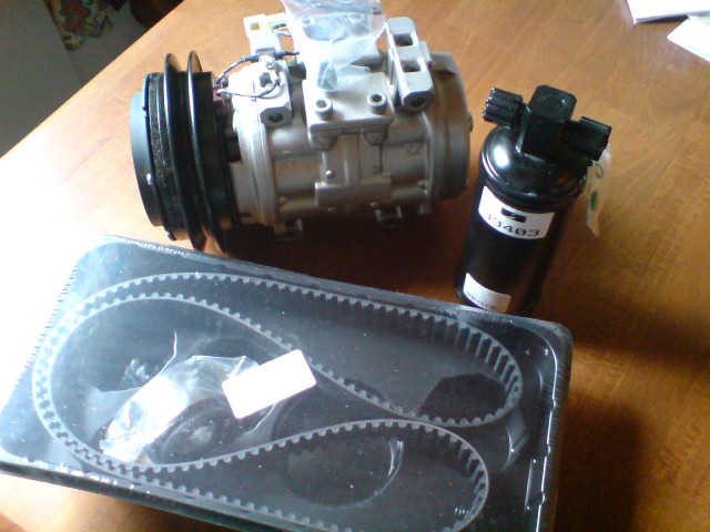

Tyvärr så var det läckage på Suprans pump också.
Så jag kostade på och köpte nytt från USA (Rockauto.com)
En kamremssats slank med också.

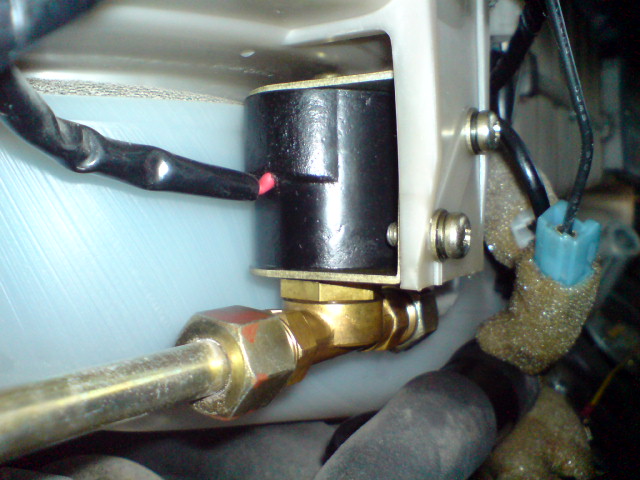

Dessutom har jag plockat isär och renoverat den kärvande magnetventilen till bakre AC'n och kylskåpet.
