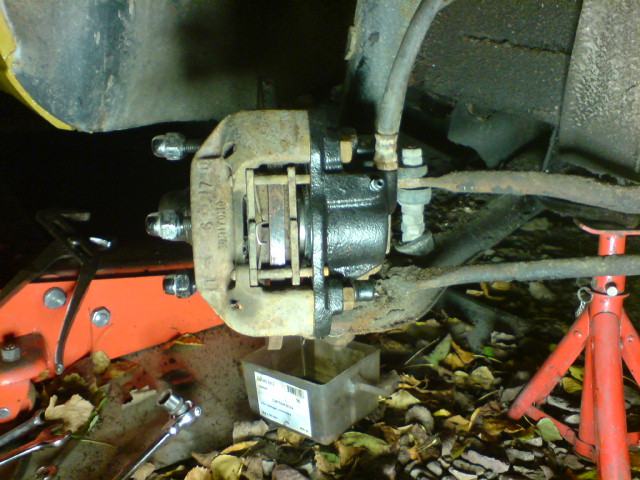

I torsdags beställde jag nya bromsok från http://www.rockauto.com.Nu sitter dom redan på plats,det är snabba ryck.
Mekonomen ville ha 1299:- +300:- för stomavgift för ett ok.Jag betalade strax under 1100:- för 2st ink dyraste frakten från USA. 8-)
Nu blev det 51mm från TE72 istället för original 48mm.
Jag har inte provkört ännu,bilen är för driftosäker för att göra en tur såhär sent på natten. :? :?

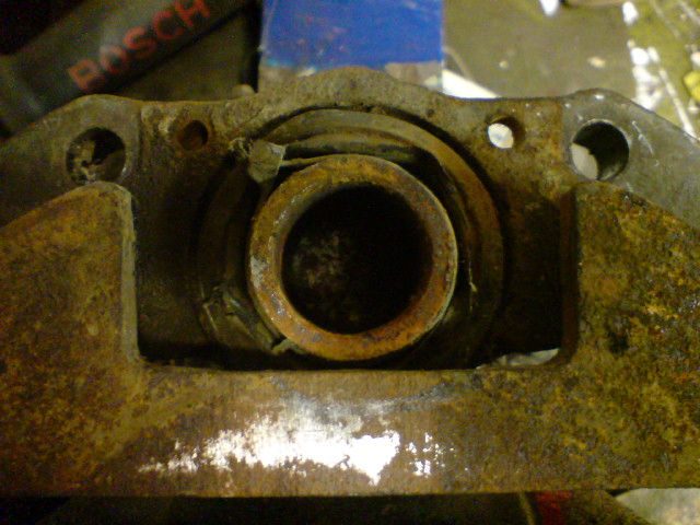

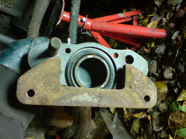

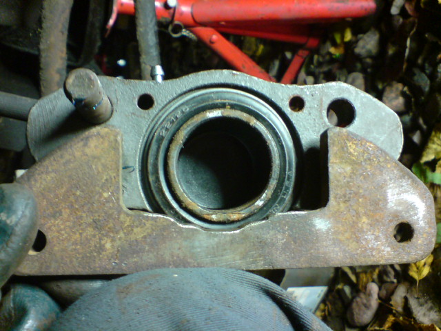

Det här funkar ju inte,pedalen är väldigt svampig och tar väldigt långt ner.
Jag har hållit på och luftat och grejat utan bättring. Nyss såg jag att även om man bromsar så är det ett glapp på några mm mellan kolven och belägget,ändå bromsar det ju. skumt! :shock:
Felet var att eftersom kolven är 3mm större än original så tar den i "okhållare".Så när jag bromsar så glider hela oket på glidpinnarna så att det andra belägget trycker mot skivan.
så nu är det bara att slipa av 2mm så att kolven går fritt.
:mrgreen:

Såhär såg det ut.
Så jag slipade lite.
Såhär såg det ut original.
Nu känns pedalen perfekt.Det blir provtur imorgon.
