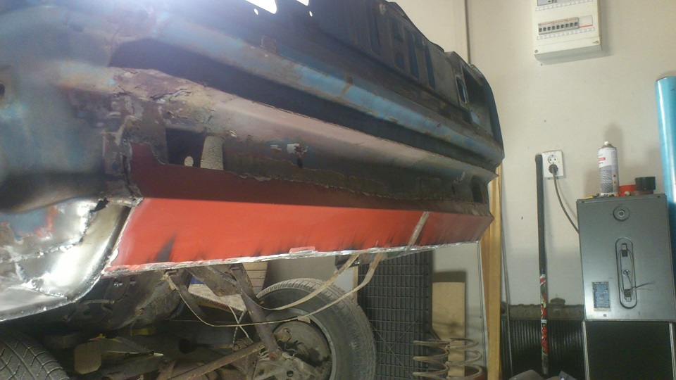

Mjo,fast denna har iaf stått inomhus hela tiden.
Detta hörn hade jag redan börjat kapa i.Nu har jag börjat med nedre delen bakom bakhjulet.
Undrar om jag ska ta bort reservhjulsbaljan helt och stoppa dit nån annan tank istället.Hmm!

Inlägg av Johnny Blade » mån 09 dec 2013, 19:51:53
Usch,det här kommer ta tid.Vintern känns redan för kort.
Nu struntar jag i om det blir snyggt eller inte.Det är trots allt ställen som inte kommer synas.

Inlägg av Johnny Blade » tis 10 dec 2013, 17:01:13
Uppallad i ett ljust och inte allt för kallt garage gör saken lite roligare.

Inlägg av Johnny Blade » ons 11 dec 2013, 16:40:53
Glenn skrev:Ja, men ändå inte roligt.
Egentligen skulle man ju ha typ en tipgirl när man gör sånt där.
Jovars,det hade underlättat,men man kommer åt bra ändå.Det är skönt med ett tomt hjulhus,inga fjäderben,fjädrar,bromsar,bakaxel och sånt som är ivägen för svetsskärmen.

Jag blir tvärsemot glenn sugen att laga rost, när jag ser hur fint du gör. Har du använt ett armeringsjärn i nederkant bak?

Inlägg av Johnny Blade » mån 16 dec 2013, 22:34:19
Hornlund skrev:Jag blir tvärsemot glenn sugen att laga rost, när jag ser hur fint du gör. Har du använt ett armeringsjärn i nederkant bak?
Ja.Det blev en bit fönsterbleck där bak. :oops: Det kändes som om det blev lite fladdrigt,så jag förstärkte med ett armeringsjärn.
På 81'an så tog jag bort den plåten,det blev lite för tomt.
Nu har jag hållit på med att kapa bort och göra om en massa som jag gjorde när jag var "ung och dum" :evil:
