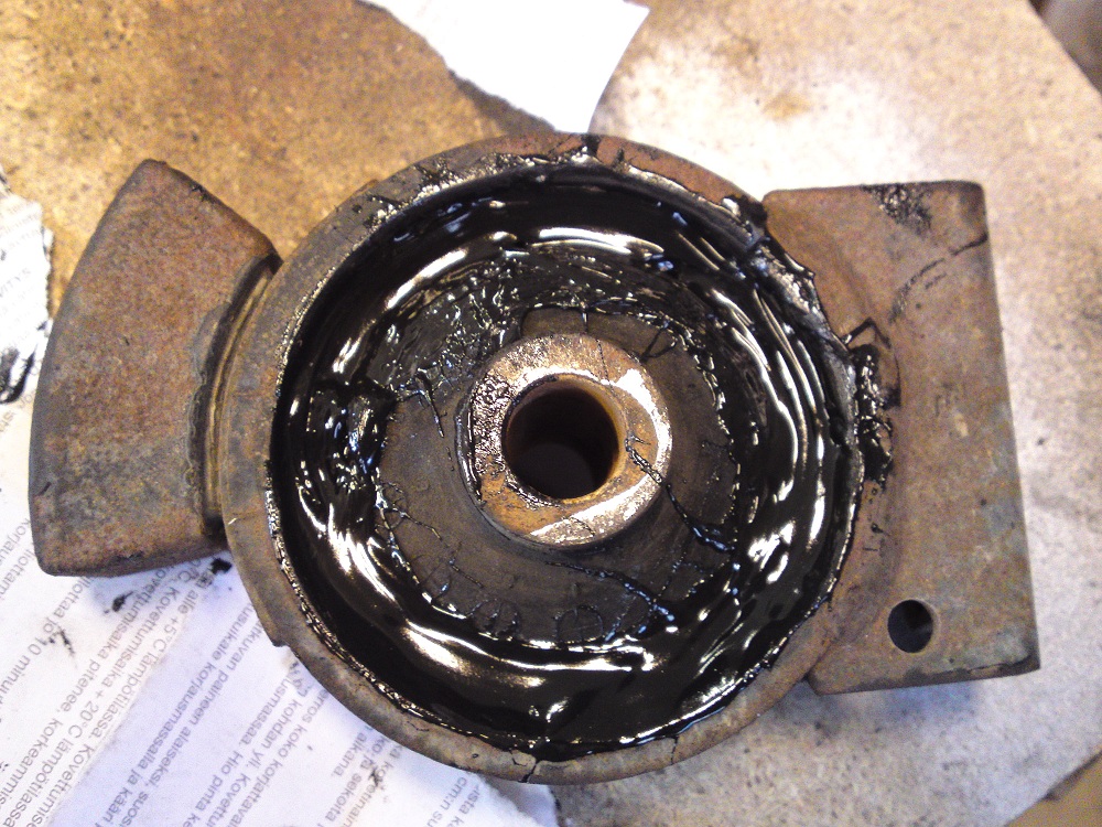

Så gjorde jag med ett par Camrykuddar en gång.
Dom har en tendens att bli väldigt glappa efter några mil.

Smart!
Vart köpte du den fogmassan? Hur många mil håller det där?

Har även sett folk som "gjutit" bussningar och kuddar av PL400, beror nog lite på hur stumt man vill ha det.

Jag fyllde i de där för ca 3 år sedan.Än är det tydligen helt (enligt nuvarande ägare).

Blir att åka på mekonomen och operera motorkudde i helgen.
